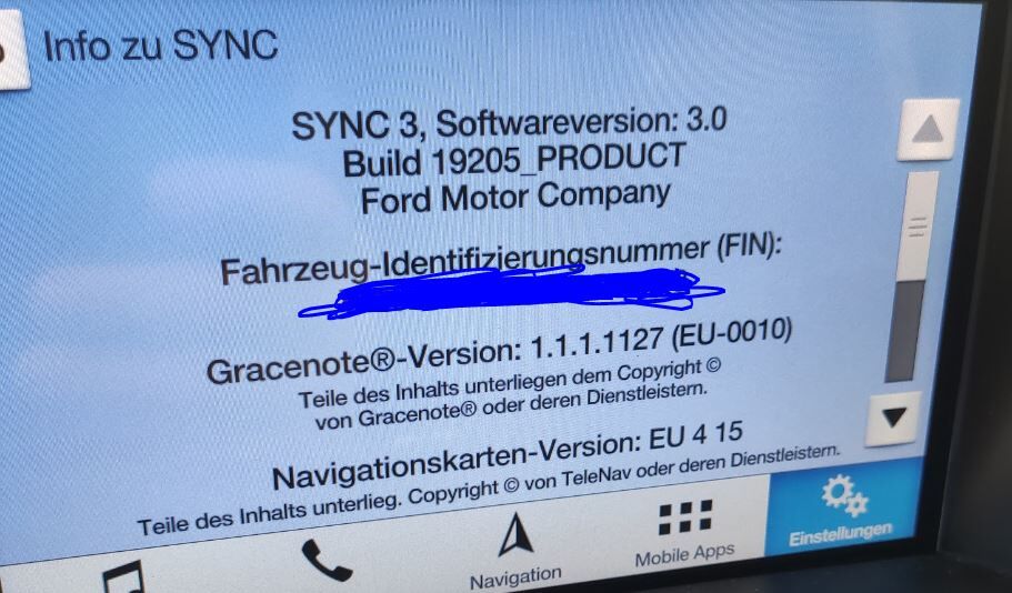

Hogyan lehet visszatenni a 3.0-t ha leformaztad 3.4-re? Hardver csere nelkül?
Illetve a nav voice fajlt mivel tudom megnyitni szerkeszteshez? 4U5T-14G422-BCF_1615431448000.TAR kibontom amiben van egy .IMG amihez viszont nem talalok programot... -

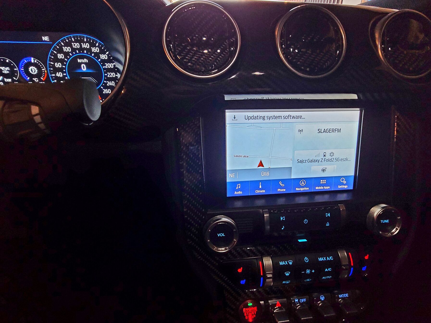

Eddig csak hosszabb utazások alatt frissítettem. Nálam kb 10-15 perc után lekapcsol a rádió, ha nem tekergetem a gombokat.
Tegnap elindítottam a térképfrissítést 'gyújtás nélkül'. Normál esetben a kijelző felső sávjában jelzi, hogy fut a szoftver upgrade, de most csak az indulásnál írta ki és utána visszaállt a szokásos kijelzés.Vártam egy ideig, majd kivettem a PEN drive-ot. Utána jött egy hibaüzenet, hogy megszakadt a telepítés. Ezek szerint fut, de nem jelzi a telepítő állapotot?
Skylukos #1859 üzenetére
Nekem eddig csak így sikerült. Gyújtás nélkül. Pont nem a leírás szerint. Nem is értem, miért.
De sosem szakadt meg. Igaz, beállítottam ébresztőt 50 percre, hogy akkor gyújtás be, és akkor nem kapcsol ki a rádió, de végül sosem volt erre szükség.

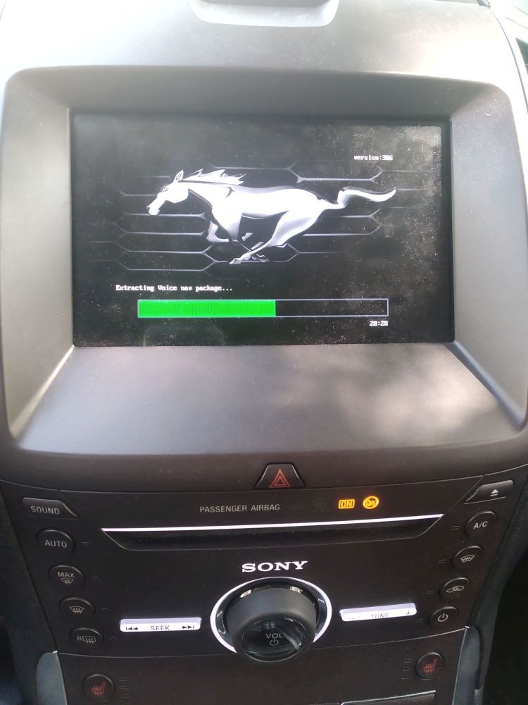

Én egy 2016.06 gyártású kocsiban levő Sync 3.0.19205-öt frissítettem novemberben Cyanlabssal 3.4.20195-re (F9 térképekkel, 48 perc volt), majd a múlt héten onnan tovább 3.4.21020-ra (F10 térképpel szintén 48 perc volt).
A Cyanlabs telepítő elég óvatos, vagy 2x kérdezi a 2020-as autós kérdését. Utána mind a letöltött állományokat, mind az USB-re írtakat végigellenőrzi.A motort nem állítottam le a folyamat során, és az USB-t is csak akkor húztam ki, mikor a cél-verzió készre települt. A táblafigyelő-limiter bimbammolt egyszer-egyszer, mikor a fejegység újraindult.
Menet közben volt Mustang logo és kép, Ford logo és csupa zöld háttér is a sync kijelzőn. Teszek be róla képet, mert első pillantásra ijesztőnek tűnt: [kép1] [kép2] [kép3] [kép4]

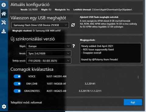

Eléggé sokat olvasgattam a témában és szeretnék frissífteni egy 2018 sync 3-at build 20204.
Letoltottem a cyanlabs csomagokat, de rakerdez arra, hogy 2020-ban gyartottak az autot?
Csinaltam mar ezt azt az eletemben szoval nem gondolnam magam lamma-nak, de azert nem dokumentaltak tul a dolgot. neztem a faq-t a cyanlabs oldalon ott azt latom, hogy frissítettek már ilyet szóval én bedugnám a pen-t, de inkább előbb kérdezek hátha mégse jó ötlet nem lenne jo a brick mode...Igazabol az AA in dash cluster érdekelne mert eléggé gagyi, hogy csak a gyarit tudja kirakni.

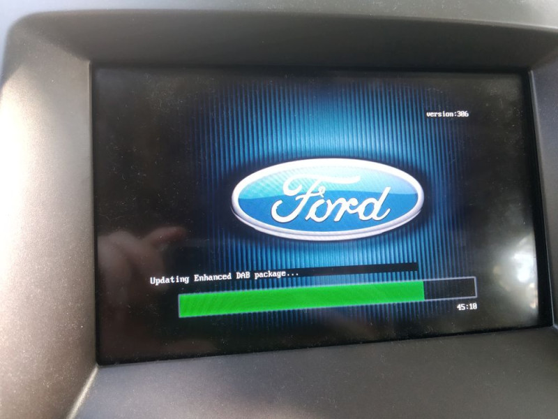

Tomka1118
Letöltöttem az F10-et, de már ott volt mellette egy 2021-es APP is.
Így két pendrive-val támadtam a kocsit, jó 2 óra volt a teljes másolás.
Minden működik, a 21020-as APP-nak eddig nincs ismert hibája, viszont cserébe jó gyors.

majd folytatva a telepítést (ne vedd ki ekkor az USB-t) kb a Nagyszombat utca környékén írta, hogy befejezte a telepítést. USB ki, majd az autó leállít, újraindít (mint a windóznál, szálljunk ki és be)

A lehető legstabilabb és leggyorsabb verzióra szeretném.
Navigáláshoz Apple Carplay-ből a Google maps vagy Waze lenne használva.
Médialejátszás is jól menjen rajta.
Amit küldtél zip-et, azt kicsomagolva egy pendrivera, és mehet az update róla, vagy kell még nekem valami hozzá? -

Sikeresen lecseréltetem a Sync 2-met Sync 3-ra.
Jelenleg a 2.2-res verzió van rajta, de frissíteni szeretném. A fórumban visszakerestem a kommenteket, ami a frissítéssel kapcsolatos, de a linkek már nem működnek.
Tudnátok egy olyan oldalt, ahonnan megvannak a fájlok, amivel tudnám frissíteni a nem gyárilag szerelt Sync 3-mat?
