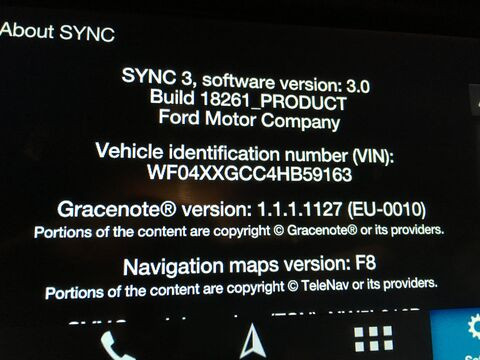

A ford.hu oldalan láttam alváz szám alapján, hogy van firssítés :
SYNC Frissítések
Frissítés érhető el 3.0.20204
Ebből gondoltam csak. Mondjuk még nincs nálamCsak addig akartam utána járni a dolgoknak.

Nem wifin, hanem az angol ford owner oldalon, ahonnan a sync frissítéseket lehet letölteni. A sync verziószáma maradt, egyedül a GB5T-14G386-AB.tar.gz fájl változott, de kiírta, hogy fel kell tenni az újat az új térképhez.
A térkép pedig a korábban egy blogról letölthető volt már, de én megvártam, amíg a hivatalos oldalról elérhető lett, emlékeim szerint a verziószáma F7 vagy valami ilyesmi.
Nem raktam még fel, mert egyelőre nincs ekkora pendriveom.
Az updateket innen lehet letölteni. Telepítés után a pendrive syncmyride mappájába kerül egy XML azt kell visszatölteni az oldalon és utána lehet letölteni a térképet.

A korábban linkelt hivatalos Ford oldalon nem csak a software tölthető le, hanem a leírás is a frissítés menetéről. Mivel hivatalos frissítés, így nem lehet elrontani a fejegységet. Csak 20-30 percet kell rászánni.
Speciel nekem kétszer ennyi időbe telne a legközelebbi Ford szervízbe eljutni és még fizetnem sem kellett azért, hogy lefrissítsék, amit magam is meg tudtam tenni a letölthető leírás segítségével.

Térképek telepítése:
Térképek telepítése. Miután a térképeket feltelepítette, az autó leállítása. Itt van aki olyat ír, hogy 30 perc várakozás után az autó újraindítása, majd a NAV_VOICE Pack telepítése. Mivel még nem nem próbáltam, így nem tudom, hogy feltétlen kell-e 30 percet várni a NAV_VOICE PACK telepítése előtt.
Megjegyzés: Mivel megvásároltam a Sygic Car Navigation-t, aminek a képe kirakható a fejegységre, így nem igazán izgat ez a térkép frissítés.
A térképet innen töltöttem le: http://ivsu.binaries.ford.com/swparts/JR3T-14G421-BC.tar.gz
A NAV_VOICE Pack-ot meg innen: http://ivsu.binaries.ford.com/swparts/JR3T-14G422-BC.tar.gzEzeket a fájlokat a SyncMyRide mappába kell bemásolni a pendrive-on. Ha egy üres pendrive-on nincs még ilyen mappa, létre kell hozni. Kell készíteni egy autoinstall.lst fájlt, amit a pendrive-on e mellé a mappa mellé és nem bele kell másolni. Tehát a pendrive-on egy SyncMyRide mappának és egy autoinstall.lst fájlnak kell lennie.
Térkép telepítése:
A letöltött JR3T-14G421-BC.tar.gz fájlt nem csomagolod ki, hanem bemásolod a SyncMyRide mappába. A térképhez készíteni, szerkeszteni kell egy "autoinstall.lst" fájlt. Én a Total Commander F4 parancsával szoktam.
Az autoinstall.lst fájlnak ezt kell tartalmaznia:
[SYNCGen3.0_3.0.18025_PRODUCT]
Item1 = License MAPS EU (3.0.18010)
Open1 = SyncMyRide\JR3T-14G424-BC_110777.tar.gz
Item2 = Maps EU F7.1 (3.0.18010)
Open2 = SyncMyRide\JR3T-14G421-BC.tar.gzOptions = Delay,AutoInstall
Látható, hogy szükség van még a licenc fájlra is, ami a JR3T-14G424-BC_110777.tar.gz
Licenc fájl letöltésének helye: http://ivsu.binaries.ford.com/swparts/JR3T-14G424-BC_110777.tar.gz
NAV_VOICE PACK telepítése hasonlóan zajlik. Az autoinstall.lst fájlnak viszont az alábbiakat kell tartalmaznia:
Item1 = NAV LangPack 3.0
Open1 = SyncMyRide\JR3T-14G422-BC.tar.gzOptions = Delay,AutoInstall
Én ha telepíteném a térképeket és a NAV_VOICE PACK-ot, 2 db. pendrive-ot fognék be használatra az autoindstall.lst fájlok tartalmának eltérése miatt, így egy hosszabb úton menet közben nem kell nekiállni az autoinstall.lst fájl szerkesztésének, csak kicserélném a pendrive-ot és mehet minden a maga útján. De ez csak a saját véleményem.

Ne felejtsétek el, hogy a frissítés után a pendrivera generált xml file-t vissza kell hozzájuk tölteni, hogy up to date legyenek a frissítések amit adnak. Ez a jövőben lehet fontos. -

Letöltöttem innen:
https://drive.google.com/file/d/1uAQHWSOIbIK8735xmTy9ZS9wuP4yindn/view
vagy innen:
https://drive.google.com/uc?id=0B_1UHJ9l3HznMDJwQV91RTdUOGs&export=download
Kicsomagoltam egy USB3-as pendrive gyökérkönyvtárába, a pendrive-ot bedugtam a könyöklő alatti USB portba és lefrissítette magát a rendszer pár perc alatt.
Megjegyzés: A pendrive nem volt üres, rajta voltak a zenéim is.
