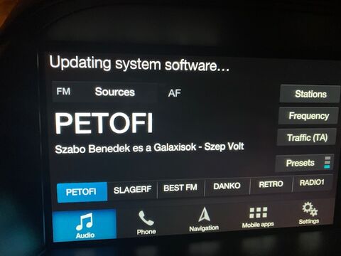

Ata11_
Üdv Fórumosok.
Valaki tudna segíteni?
Ford Focus 2017 essen frissítettem volna a sync3 at ford oldaláról alvázszám alapján . A leírásnak megfelelően kiírtam ,még voltál a fájlok is. Kiírta a frissítést de
több mint másfél órán keresztül nem történt semmi. Sajnos lekapcsoltam az autót. Ekkor még nem volt váltózás,csak másnapra lett egy sötét képernyőm. Most van egy fél térképem de se menü sem gps nincs. Mi lehet a megoldás ? -

wong kok wah
berek21
#2026
Nem tudod visszatenni a 3.0-t mert mások a partíció méretek. Mivel a reformat (ezzel tetted fel a 3.3-at) újra particionálta. Nincs írásvédett rész, minden boot logo a fejegységen van, a config dönti el, hogy melyiket mutassa. Ha valaki a gari miatt vissza akarja tenni a 3.0-t akkor tudok segíteni (privátban).

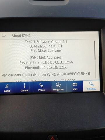

Én használtan vettem az S-Maxot. 2018/02. havi forgalombahelyezésű, 2017/12. havi gyártású. 3.0 volt a plafon, ami erre az autóra hivatalalosan letölthető, alvázszám alapján. Megjártam vele egy magyar, és egy osztrák kereskedést is. Tehát nekem csak a cyanlab megoldása maradt, vagy apim modul kivétel, és a 3.0 újrahúzása, ami 50-50% esélyes volt.
Még egy érdekesség. Az APIM modulok Zalaegerszegen, a Flex (előtte Flextronics) üzemében készülnek.
qqrique
berek21
#2016
Te nem 2+3 év garanciával vásároltad meg az autód?
Nálam mindkettő, az egyik 2017-03-02 átadás (gyártás 2017-02-08) ma még garanciális,
ugyanúgy, mint a 2018-as. (újkorában sync 3.3 / build 18351) volt. Most 3.4 build 21194).Az utóbbira telepítettem egy korábbi frissítést a cyanlab supporttal , majd miután megjött az az utáni hivatalos frissítés amit a Ford site-ról letöltött sw csomag segítségével telepítettem.
A telepítés után a Ford weben található 'interrogator' segítségével feltöltöttem az aktuális sw. telepítési státuszt majd megkaptam a következő sw és térképfrissítést is.Szóval, nem kell misztifikálni a dolgokat. Ha riportolod az aktuális konfigot, akkor arra előbb, utóbb megkapod a frissítést.
Ha ezt nem kívánod kivárni, akkor egy lehetőség, hogy a cyanlab oldalon található támogatást veszed igénybe. (szerintem ez a legjobb az egységsugarú sync user számára).

Nekem navis sync3 van, 2018-as Mondeo. Eddig gyári frissítésekkel bénáztam (a legutolsó 3.2.valami), mindegyikkel volt gond. Vagy simán lefagyott, esetleg a telefon hívás maradt kapcsolódva, úgy, hogy a telefon már bontott, esetleg a parkolóradar bekapcsolása után halk maradt a rádió vagy a gps jelet nem találta jól és össze-vissza pakolgatta a térképen a kocsit (ilyenkor megnéztem szervizmódban és a jel erőssége megfelelő volt). Szóval katasztrófa volt, rendszeresen kellett softreset-et végezni akár menet közben is.... A kocsi még garis, ezért nem akartam tákolni, de felbosszantott egy szép szeptemberi napon eléggé.... (túlmentem egy autopálya kihajtón...) ---> CYAN-Syn3Updater ----> Sync 3.4.21194 (ez elvileg a ford hivatalos oldala szerint nem elérhető a kocsira)
Nos, minden működik két hónapja. Egy fagyás, telefonos vagy gps gondom sem volt. Arról nem beszélve, hogy kb. 2x gyorsabban indul el a szoftver a 3.2-eshez képest és még (bár ez szubjektív) jobban is néz ki. Mondjuk igazi bénázás volt, mire fel tudtam rakni, de az valószínű az én hibám volt.... -

Szervusztok!
Navi nélküli SYNC 3 van a 2021 évjáratú járműben.
Három hónap után fagyott le először a SYNC. Szervízben közölték, hogy nincs rá frissítés, de megnézik. Megnézték, mégis volt. Hogy milyen nem tudom, mert a verziószám nem változott a frissítés után.
Pár hete megint lefagyott, a tolatóradar hangját hallgattam, amig félre tudtam állni és csinálni egy soft reset-et.
Próbáltam WiFi-n keresztül megnézni, hogy van-e frissítés, de semmit nem ír ki. Honlapon VIN szerint nincs. Ez ezt fogja csinálni a végzetekig?
