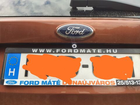

Sziasztok.
A mai napon bekerült a tolatókamera a Kugaba.
Ford szerint a gyári kijelzőre nem lehet rákötni az utólagos univerzális kamerát.
Mégis sikerült 😂Sajna a képernyőről a képet nem tudom felrakni nem engedi feltölteni.
