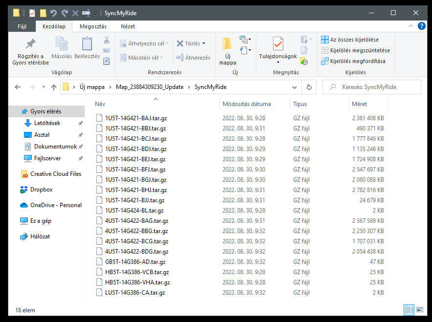

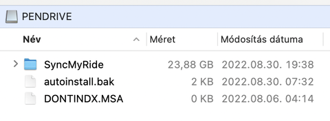

Régebben volt egy hivatalos frissítésem ami hibás volt, szerintem hagyd a fenébe.
A Sync3 v3.0 utolsó verziója a 20204. Nekem F9 óta nem ad frissítést a térképre a Ford, így feltettem önhatalmúlag az F10-et és pár hete az F11-et. Esetleg ebben tudok segíteni.
A VIN szerint változatlanul nincs hivatalos frissítésem.
Csinálj képeket a SyncMyRide mappa és az autoinstall.lst tartalmáról, tedd fel ide vagy küldd el privátba, hátha kiderul valami az összehasonlításából.
Vagy majd wong kok wah megmondja a frankót!

Annak, akinek nem sikerül frissíteni a térképet:
A pendrájvon ezeknek a fájloknak kell lennie, ahogy a képen látszik:
A DONTINDX.MSA fájl hiányzott a frissítő csomagból, enélkül nem települ a térkép friss verziója. Én a Sync frissítésből másoltam át, mivel ez gyakorlatilag egy üres fájl, de simán elkészítheted egy üres jegyzettömbbel is, aminek a kiterjesztését átírod .TXT-ről .MSA-ra. A pendrájvot ExFAT-ra kell formázni, majd a letöltött fájlokat kicsomagolás után átmásolni ahogy a képen látható.
Mac-es felhasználóknak:
A pendrájv formázását, a fájlok kicsomagolását is Windows alatt végeztem, mert amit Mac-en készítettem, nem fogadta el a rendszer. De a lényeg, hogy a SyncMyRide mappán belül levő fájlokat nem kell tovább kicsomagolni (elsőre nekem azokat is kibontotta az Unarchiver).
Ezeket nem kell tovább kibontani, maradjon így a mappában.
A teljes térképfrissítés nagyjából 3 órát vett igénybe, közben egyszer félidőnél újraindult a Sync rendszer, majd a végén kiírta, hogy a frissítés sikeres, indítsam újra a járművet. Leállítottam, kinyitottam az ajtót, becsuktam, megvártam míg a kijelző elsötétedik és ezt követően nyitottam ki ismét, majd indítottam el az autót. Kicsit még dolgozott, felírta a log fájlt, majd kiírta, hogy eltávolíthatom a pendrájvot.
A frissítést követően a letöltési oldalon az alvázszám megadása után fel lehet tölteni a log fájlt, így a Ford rendszere tudja, hogy a legfrissebb térkép van telepítve, nem ajánlja fel ismét. Érdemes nem bezárni, amíg a frissítés zajlik, így egyből fel tudod tölteni.
Kb. ennyi. Ha tudom, hogy ilyen hosszú folyamat lesz, inkább délelőtt állok neki, vagy valami hosszabb útra időzítem, de most már mindegy. Számolj vele, hogy tényleg eltart egy darabig és eközben nem lehet megszakítani a folyamatot.
