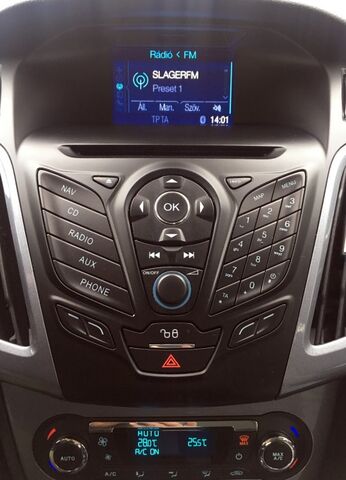

#658
MFD-nél a menüben kell kiválasztani a frissítés elindítását, ha bent van az USB.
Itt van a leírás, amit a Ford oldalán is megtalálsz:
Töltse le számítógépére a fájlt és készítse elő az USB eszközt az alábbiak szerint:
1. Ellenőrizze, hogy az USB eszköz kapacitása eléri a 2 GB-ot!
2. A frissítés előtt formázza az USB meghajtót,
hogy FAT/FAT32 formátumú legyen (exFAT vagy NTFS formátum helyett)!Hogyan történik az USB meghajtó formázása?
Ne feledje, hogy a formázás során minden, az USB eszközön található adat törlésre kerül!
A fájl kicsomagolására használható például WinZip, WinRAR vagy 7zip.3. Keresse meg a számítógépen a letöltött fájlt.
4. Csomagolja ki a fájlt az USB mehajtó legfelső szintjére (a gyökérkönyvtárba)!
5. Távolítsa el szabályosan az USB eszközt számítógépéből, majd helyezze a járművébe!
6. Indítsa be a jármű motorját, így garantálva a frissítés alatt a folyamatos tápellátás!
7. Ha a jármű rendelkezik Auto-Start-Stop rendszerrel,
azt ki kell kapcsolni, hogy a jármű motorja folyamatosan járjon.8. Kapcsolja be a rádiót!
9. Csatlakoztassa a frissített fájlokat tartalmazó USB eszközt a jármű USB-portján keresztül!
10. Nyomja meg a Menu gombot, válassza a „SYNC-Settings” [SYNC-beállítások] elemet, majd nyomja meg az OK gombot!
11. A lefelé mutató nyíllal keresse meg az „Install on SYNC” [SYNC-telepítés] elemet, majd válassza ki azt!
12. Megjelenik a „Begin SYNC installation” [SYNC-telepítés megkezdése] üzenet.
13. A bal oldali gombbal válassza ki a „Yes” [Igen] elemet!
14. Előbb az „Installing SYNC file” [SYNC-fájl telepítése],
majd a „SYNC is rebooting” [A SYNC újraindul] üzenet jelenik meg.15. Ekkor egy hangüzenet tájékoztat arról, hogy a telepítés folyamatban van.
16. Innentől kezdve 20 percen keresztül a „SYNC-Settings” [SYNC-beállítások] menü látható.
Ez idő alatt kérjük, semelyik gombot ne nyomja meg és semmiképpen se állítsa le a járművet!17. Amikor befejeződött a telepítés, egy hangüzenetet fog hallani,
mely szerint a telepítés befejeződött és rendszer újraindul.18. Ezután az „Installation Complete” [A telepítés befejeződött] üzenet jelenik meg,
és hozzávetőlegesen további két percig tart, hogy a rendszer normál működése helyreálljon. -
