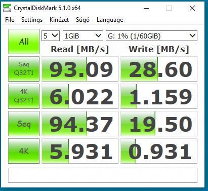

sd kártyát macerás a pi-n tesztelni. Tele kell írni és visszaolvasni, hogy tényleg rajta van-e. A sebességből sem lehet levonni komoly következményeket, mert a pi nem tudja teljesen kihajtani. Például usb3-as kártyaolvasóval, pécén lehet ezeket sebességre és kapacitásra tesztelni, pl win alól a h2testw progi elterjedt. -
