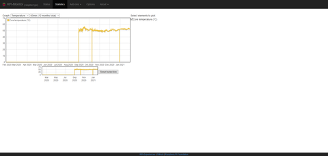

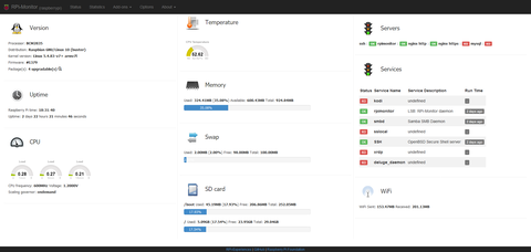

Ez a program milyen néven fut? - phpsysinfo
Illetve ezek szerint az rpi-monitor nem megy fel a Bullseye-ra? - Nekem nem működik. Fel lehet telepíteni, de a http linken nem mutat semmit. Lehet mókolni kellene valamit vele, de én nem találtam megoldást és fel is adtam.btw a phpsysinfo-hoz van android app, nagyon kényelmes otthon ránézni a Pi-re vele.
