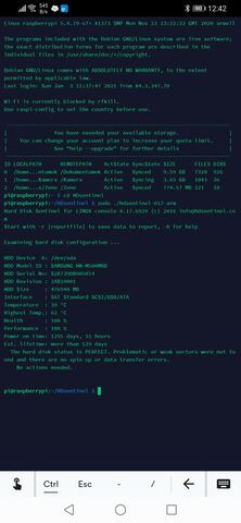

Persze megértem és nem is akarlak lebeszélni róla.
De..😀.. megbízhatóság terén a hdd-k is bizonyítottak. Az 500asom 1080nap üzemidőnél jár és 100%-os kondícióban van. A gigabites lan port 125MB/secet tud maximum ha nem tévedek. Valóban ennyit nem tud egy 2.5-ös 5400-as hdd, de az ssd sebessége sincs igazán kihasználva.
A terhelésről még csak annyit hogy bármelyik usb-be (pc, laptop,tv, pi) bedugva rendesen működött az 500-as 1 usb csatlakozással, pedig a szabvány usb port 5v 500mah, vagy port terhelésről sztm nincs szó és bár nem mértem, de nem hiszem, hogy egy ssd jelentősen kevesebbet fogyasztana.
Imádom az ssd-t, pc/laptopban az van. A kamera rendszer rögzítőjében és a pi-nél viszont marad a hdd. -

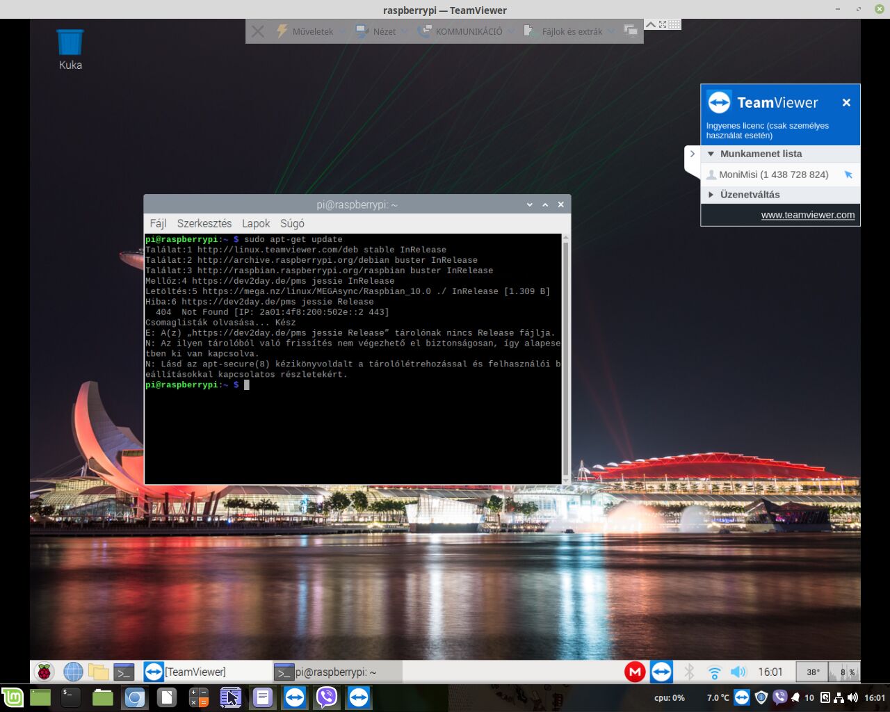

Sziasztok! 3b+ raspbian buster
Az mitől lehet, hogy megváltoztattam az alapértelmezett raspberry jelszót és minden szép és jó a következő újra indításig. Onnantól sem shh sem semmi nem fogadja el, amíg újra meg nem változtatom. Szóval mintha újraindítás után elfelejtené, de a régi sem jó. Köszönöm előre is. -
Murdock1981
Raspbian Buster
sudo apt-get upgrade után a következőt kapom:
Az alábbi csomagoknak teljesítetlen függőségei vannak:
vlc-bin : Függ ettől: libvlc-bin (= 3.0.8-0+deb10u1+rpt1) de csak 3.0.8-0+deb10u1+rpt7 telepíthető
vlc-plugin-skins2 : Függ ettől: vlc-plugin-qt (= 3.0.8-0+deb10u1+rpt7) de csak 3.0.8-0+deb10u1+rpt1 telepíthető
E: Törött csomagokHogyan tovább? Előre is köszönöm!
Murdock1981

HDsentinel
mkdir HDsentinel
cd HDsentinel/
wget https://www.hdsentinel.com/hdslin/hdsentinel-017-arm.gz
gunzip hdsentinel-017-arm.gz
chmod +x hdsentinel-017-arm
sudo ./hdsentinel-017-armCUPS
