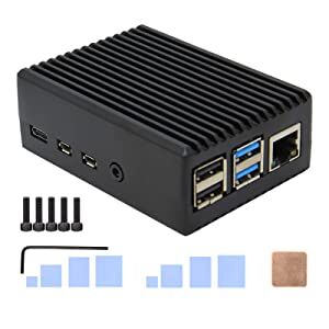

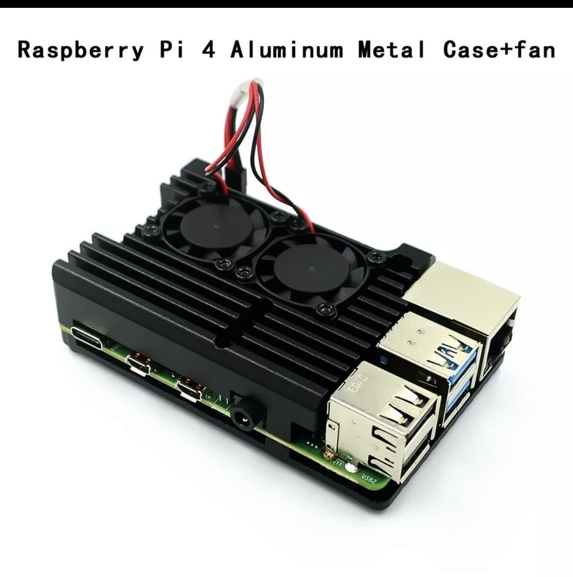

mindenképpen hűteni kell
épp ez a poén az egészben.ha bármi olyat szeretnél,akkor sok esetben eleve kizárt a hűtés ÉS más egyéb egyidejű használata.pont ahogy írod.illetve,ha komolyabb hűtést akar valaki,akkor máris értelmét veszíti a kártya méret.ergo ez úgymond egy konstrukciós hiba... -

Hát nem tudom ez hol írták, de a Pi4-re, akárcsak a Pi3 esetén is 85C°-ot írnak mindenhol, hogy az a csúcs, amit bír throttling nélkül, de még utána is bekapcsol az automatikus védelem és visszavesz a frekvenciából. Ez pedig így elképzelve még nagyon messze van az 55°-tól is.
Amúgy a Pi4 esetén még azért én is félnék csak úgy beelvágni bármibe is hűtés nélkül és külön gáz, hogy mindenképpen hűteni kell, mert pl. az itt linkelt hűtések eleve kizárják pl. a DAC HAT-ek használatát is. -

Akkor a jelek szerint túlbiztosítottam. De egy okosotthon vezérlés esetében ez remélem megbocsátható. Mikor bejött a köztudatba a Pi4, anno 50 fok alá lőtték be a "jóságot" (legalább is sok helyen ezt a limitet olvastam). Persze azóta sokat változott a Világ.
Megnyugtattál
kis.zsolt
Valóban: a Pi3B+om nincs hűtve: egy Unifi Controller fut rajta, de Ubuntu Server 22.04.1 LTS az oprendszer.
A Pi4-es más tészta: ott is ugyanaz a motor, de egy Domoticz-ot futtatok rajta az összes körítésével együtt, egy ilyen házban:
Itt 32-38 fok közt mozog a hőmérséklet, de nélküle elérte az 55-öt.
A hűtésre a magyarországi Rpi disztribútorok, mikor vásároltam évekkel ezelőtt, külön felhívják a figyelmet. Most már csak "javasolt". Ugyanakkor nem tartom mániának, hiszen tűzforró a proci, ergo nem árthat neki a hűtés... de kinek-hogy. -

Amúgy egy közepesnél erősebb mobiltelefonnak is szüksége van hűtésre, a házat szokták úgy kialakítani, hogy elvezesse a hőt, hogy ne throttling-oljon a CPU, de létezik már heat pipe-os hűtésű mobiltelefon. Biztos felgyűlt a raktárkészlet, azért tették bele.
P.s.: pi2-m van kettő is, pont azért szeretem, mert még egyáltalán nincs szüksége aktív hűtésre. Pi3-on futó Retropie viszont hűtés nélkül már bizony throttling-ol.
cigam
Az én és mások tapasztalata?!
Egészen a Pi4-ig nem okozott gondott a CPU hőtermelése. Ritka vendég volt a throtling. Most is fut egy bruteforce jelszókereső egy Pi2-n és közelében sincs a throtlingnak.

Elképesztő különbség volt; először azt hittem, hogy talán valami termikus fojtás történik - a while true paranccsal figyeltem a hőmérsékletet; do /opt/vc/bin/vcgencmd measure_temp && sleep 1; done, és azt mutatta, hogy a 3 B modell 68,8°C-ra emelkedett terhelés alatt, míg a Pi 3 B+ modell 54,2°C-ot ért el. Tehát nem úgy tűnik, hogy a Pi 3 B+ modellben bármilyen hőszabályozás lenne, sőt, a 3 B+ modell fém CPU burkolata figyelemre méltóan jobban kezeli a hőháztartást, mint a 3 B modell műanyag burkolata.Ha a RockChip-re gondolsz, szintén zenész. Bár itt már rezeg a léc,de itt sem ment 80 fok főlé a hőmérséklete.
Aki megtervez egy ilyet, az csak úgy összedobálja az alkatrészeket úgy hogy nem gondol a hőtermelésre? Ha mindennapos probléma lenne, tele lenne vele a fórum, és nem lenne kinek eladni. Amúgy is extrém felhasználás 100%-on pörgetni a procit. -

Szvsz komoly tervezési hiba: a processzort kitakarja az M.2 SSD, ergo melegedési gondok lehetnek, és/vagy nem tudsz a procira hűtőbordát szerelni.
Talán jobb lett volna az M.2 foglalatot a PCB aljára forrasztani, és mert amúgy sem lehet akármelyik RPi3B+ házba beszerelni, ezért kicsit el lehetett volna vonatkoztatni a Raspberry-kompatibilitástól, már ami a csatlakozások elhelyezését illeti.

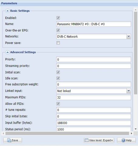

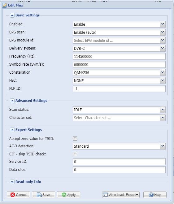

Na úgy fest, most jó. Annyit csináltam, hogy azokat a muxokat, amikre failed-et mutatott, 0,5MHz-el magasabbra állítottam, és ezután Force Scan-re kattintva az a fura dolog történt, hogy létrehozta a módosított muxot, plusz megmaradt a régi is. És érdekes módon épp a régire, tehát amit eredetileg beállítottam, találta meg az csatornákat. Furcsa. De így most van valami 150 adó kb. Nem tudom, hogy minde megvan-e, hiányzik-e valami, illetve a minőséget sem csekkoltam, de legalább úgy fest, működik végre.

Ha a jelerősség biztos megfelelő, a frekvencia tartomány, a csatorna lépésköz, +... ezeknek a paramétereknek mind jónak kell lennie ahhoz, hogy befogjon mindent. Sajnos én nem DIGI-re használom, ezért ezekben nem tudok segíteni.
A Másik topikban a keresővel, keress DIGI-re csak lesznek valahol paraméterek. -

Világos, köszi. Igen, így sikerült is hozzáadni, az EPG-ben is megjelent, de a gondom még mindig az, hogy csak 25 csatornát lát, hiába állítottam be a Diginek megfelelő muxokat. Így néz ki a Muxes:
Látszik, hogy kevés van, amit megtalált, és csomó failed. Lehet, hogy ez már csak hangolás, frekvencia (próbálgatás) kérdése, 0,5MHz-eket kéne állítgatnom ide-oda!? -

A dvb input alatt a servicesnél van map services, ott veszi fel a csatornákat a csatornalistára.
Alapból a serciesnél azt írja, hogy technikailag miket lát, de azok közt lehetne kódolt vagy olyan, amit nem akarsz hogy a listában legyen. Szóval a map services amivel rögzíted az csatornalista tartalmát. Valami ilyesmi 12 perctől [link]Ha az epg részen ékezetek helyén kriksz kraksz lesz, akkor rossz karakterkódolás van kiválasztva a muxnál

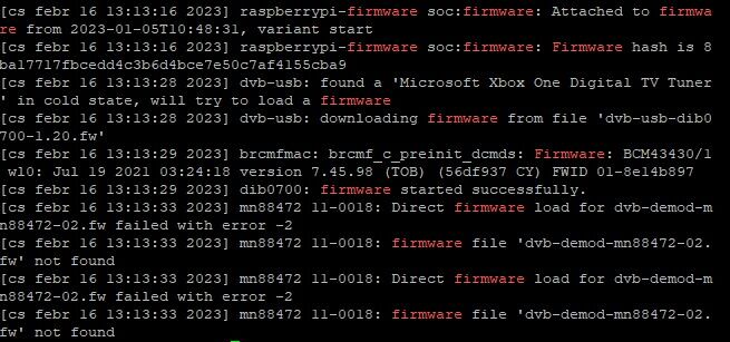

Köszi, na így már egyel közelebb vagyok, betöltött a fw valóban! De a csatornákat nem a Channels fül alatt kéne látni? Mert az üres. A DVB Inputs Services fülén jelennek meg, de csak 25 db. Nem tudom, pontosan hogy is kéne működnie a tvheadend-nek, mivel nem használtam ezelőtt, de itt a Play-re kattintva letölt egy m3u file-t, és azt indítva bejön az adás.

Ja, bocs, nem voltam elég figyelmes. Csak megláttam a linket, és kattintottam is rá, nem olvastam el figyelmesen az egész üzit. Jó, hát tudom, hogy hiányosak a Linux ismereteim, de használok már OMV-t is jó ideje, néha ott is kell, úgyhogy lassacskán, de tanulgatok.

Errol beszelek. Ez nincs betoltve. Nem mindegy, hogy melyik firmware-rol beszelunk.
Neki a dvb-demod-mn88472-02.fw fajl kell a tunerhez, azt hianyolja.. Toltsd le raspberryrol : wget http://palosaari.fi/linux/v4l-dvb/firmware/MN88472/02/latest/dvb-demod-mn88472-02.fw
es masold be a /lib/firmware konyvtarba. -
