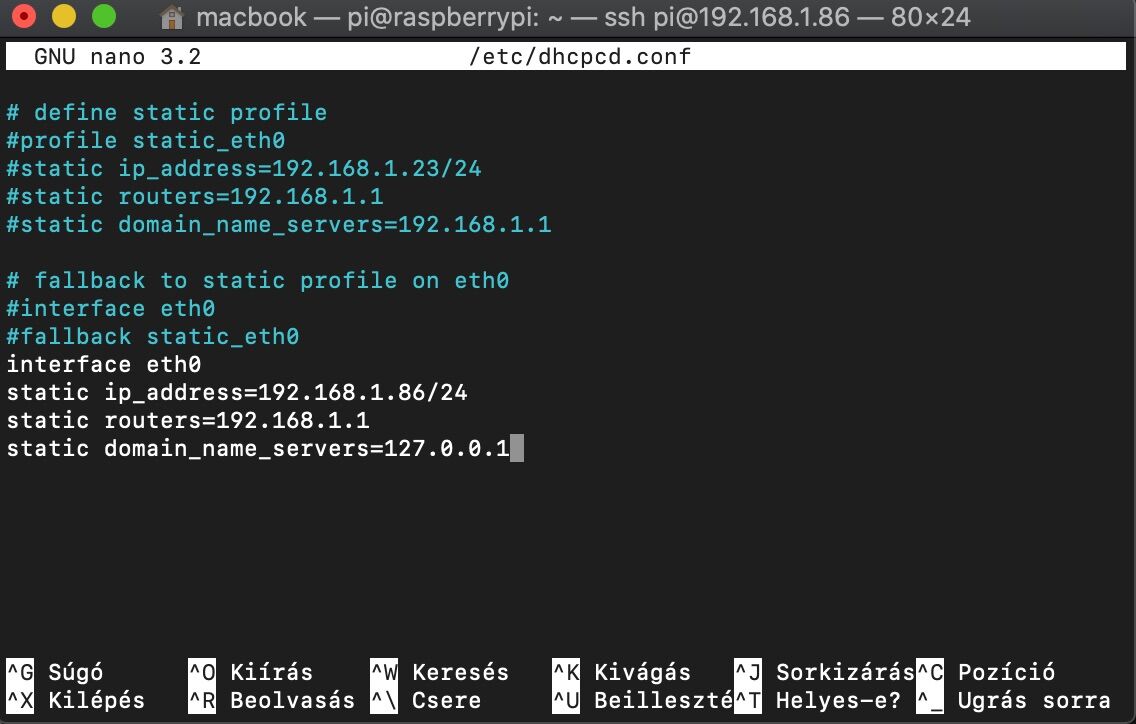

Eddig a Domoticz küldött értesítéseket e-mail-ben.
Annyi változás lett az RPI4-en hogy telepítettem a wireguardot.
Azóta azt vettem észre, hogy nem küld értesítéseket.
Gondoltam megpróbálom frissíteni a rendszert, de sajnos az sem megy.
Itt a hibaüzenet:
[link] , [link]
Mintha nem érné el az internetet:
Mi lehet a gond?Szerk:
Meglett a hiba valószínű.
A wireguard bekavart.
Átírtam a google DNS-re és most eléri a netet.

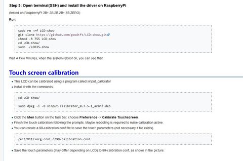

excalibur36
#46286
pontosan melyik leírást követted?
ssh-n belépsz az rpi-ra
klónozod ~ letöltöd a git könyvátrat
git clone https://github.com/goodtft/LCD-show.git
chmod -R 755 LCD-show
itt még egy lépés , ami a letöltött git könyvtár jogosultságait állítja
majd belépsz az LCD35 könyvtárba
cd LCD35
és futtatod a drivert
sudo ./LCD35-showeddig megvan?

excalibur36

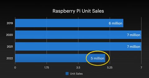

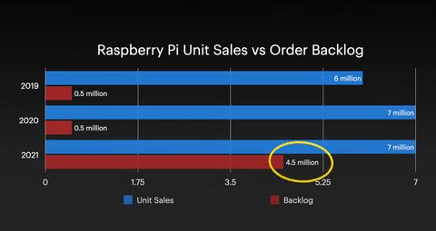

Ha már így kérded, tegnap láttam egy érdekes interjút az alapítvány egyik kulcsemberével, Ebennel, Jeff Geerling beszélgetett vele. [link]
Gyártják a pi-ket, úgy évi 7 milliót gyártottak két és három évvel ezelőtt, az utóbbi évben csak 5öt sikerült az alkatrészhiány miatt. Viszont míg korábban fél milliós várólista volt, addig az utóbbi évben 4.5 milliós volt a várólista is. Az üzleti partnerek előnben részesítését azzal indokolta, hogy sok kis cég csődbe ment volna, ha nincs szállítmány, otthoni felhasználóknál meg akar régebből is pár pi projektezni. Amúgy lehetne valami listájuk szvsz, hogy ki épít pi-kre és milyen készüléket. Btw, pár hét és közzé kell tenniük a kötelező pénzügyi beszámolójukat.
Mivel a zero és zero 2 nem annyira elterjedt az iparibb területeken, így valsz abból lesz esélyes többet látni kiskereskedésekben először. Azért is, mert azok a régebbi socokra épülnek. Az egyben gép 400as modelből is lehet majd látni, mert az kifejezetten otthoni területre való. A 3B és 3B+ a zerok után várható visszatérni. Végül a 4ek.
Ilyen backlog mellett pi4B -ket és cm4-eseket nem nagyon várnék mostanában, mert még a régebbi backlog ledolgozásánál ha járnak max, nehogy a folyamatos keresletet elégítsék ki. Ja és főleg uk sony gyárban csinálják, nem tudom miért építették le a kínai gyártási vonalat.
Ja és közben kicsit emeltek az árakon (pi4b 2GB visszament nettó 45$ -ra. A zeroknál is tán volt valami "árkorrekció").
Volt még pár dolog a videóban. A mikrokontrolleres arduino. Risc-v gondolatok. ...
