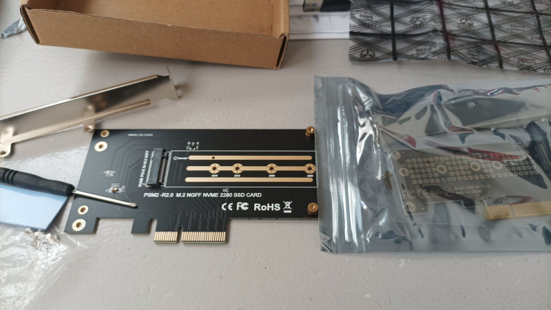

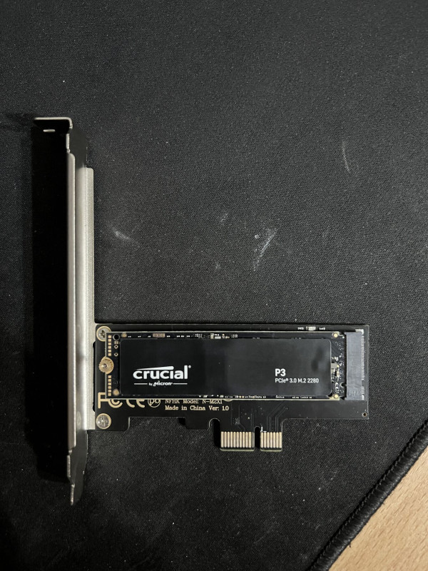

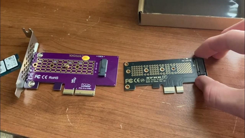

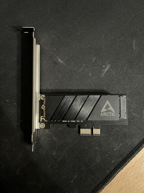

Végig is csináltam jó pár napja sikeresen a folyamatot.
Pár megjegyzés az utókornak:
Ha - hozzám hasonlóan - eddig nem zavartatta valaki magát a BIOS frissítéssel, akkor először v.02.99-re kell frissítenie (direktlink letöltésre: [link] ) és csak utána fogja tudni az útmutatóban írt utolsó BIOS verzióra (00.03.08) elvégezni a frissítést. Viszont az utolsó verzióra frissítés kötelező, korábbi verziónál nem lehet a leírás alapján sikeresen injektálni az NVMe drivert a BIOS-ba.
A sikeres injektálás után NEM fog megjelenni sem a BIOS-ban, sem F9-cel a quick boot options-ben egy NVMe opció. Viszont pendrive-ról boot-olva valamilyen live Linux-ot, az már látni fogja a(z adapterrel beszerelt) NVMe SSD-t. Erősen javasolt egyébként UEFI módban boot-olni és úgy telepíteni, a telepített OS fog az UEFI-be megjegyzést tenni, onnantól tud boot-olni az NVMe SSD-ről a telepített rendszer.
Én amúgy valami AliExpress-es, low profile hátlapos, NVMe + M.2 SATA slot-os adapterbe tettem egy 256 GB-os Union Memory AM620 SSD-t (2242-es méret + 3D nyomtatott 2280-ra toldóval), tökéletesen működik Linux Minttel. Windows nem volt részemről tervben, de feltételezem, az is menne ugyanígy. (Ha majd valamelyest lejjebb mennek az SSD árak, tervezem egy M.2 SATA SSD-vel kiváltani a jelenleg adattárolásra használt 1 TB-os laptop HDD-t is, ami az NVMe SSD mellett be van kötve.)
A leírás nem csak HP 8300 Elite-re, hanem HP 6300 Pro-ra is jó egyébként, az ugyanazt a BIOS-t használja, gyakorlatilag hardveresen ugyanaz a két brand gép.

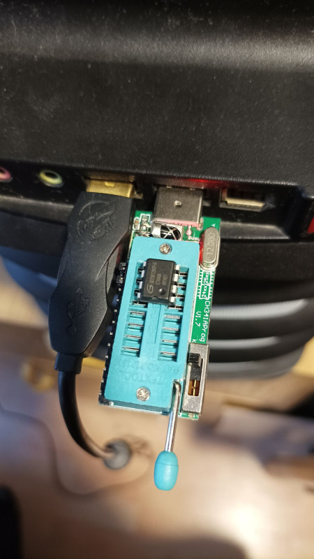

Mind mindíg ez is egy bios mod szóval ch341 vagy jobb flashelő kötelező és biztonsági mentés az eredeti biosról. -

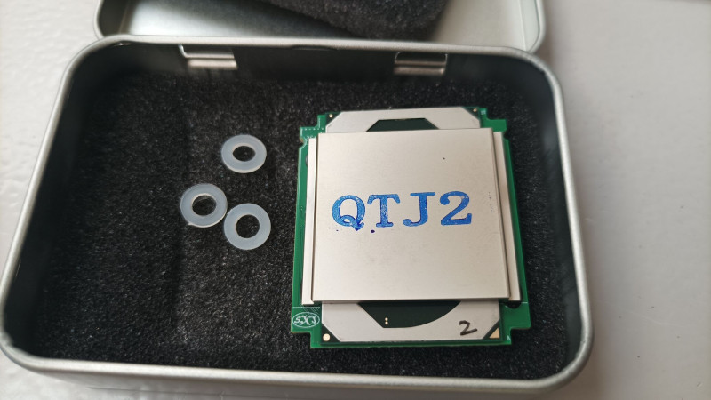

Általánosan a qtj2/1 a több mag miatt gyorsabb lesz ott ahol 4 magnál többre van szükség de a ryzen3600 is jobb olyankor. Csak nagy ramsávszél igényű játékoknál gyors a 4980hq. Igazából ekkor képes egy 2070/3060-at is kihajtani probléma nélkül. Ez at l4 cachet úgy kell elképzelni mintha DDR5 szintü sávszélt kapna csak jobb eléréssel.
4980hq-ról csak akkor váltanék ha a 4 mag lennél kevés az adott feladathoz. QTJ1 meg tarol ha kell a 8 mag (pl cyberpunk városban szimulációnál) na ott ryzen3600x-et is veri. -

4980HQ vs QTJ2 (ramok 1866 DDR3 mindkettőnél, videókártya P106 + IGP vs RTX2060) Bár nem egyforma kártyával történt a lényeg nekünk a CPU rész. Később majd lehet kitesztelem azonos kártyával de most kezdetnek ez is lehet infó. Azonos órajel azaz 4GHz all core-vel mentek. Az igaz hogy a QTJ2 kussban tette ezt 45-50w körül míg a 4gen-t meg sem mertem nézni
és hangosabb is volt a gép.4980HQ
CPU Render
Min: 83
Max: 349
Average: 147
95%: 88CPU Game
Min: 92
Max: 186
Average: 125
95%: 94QTJ2
CPU Render
Min: 73
Max: 355
Average: 177
95%: 130CPU Game
Min: 61
Max: 152
Average: 100
95%: 68Ahol a QTJ2 nyer bár veszít min fps-nél.
Average CPU Render +30 FPS (~+20%) → egyértelműen gyorsabb/erősebb render oldalon
95% CPU Render: +42 FPS (~+48%) → sokkal jobb “stabil” teljesítmény (kevesebb beesés)
Max: +6 FPS (~+1.7%) → csúcs kb. ugyanaz
Min: −10 FPS (~−12%) → a legrosszabb pillanatban viszont nagyobbat tud esniAhol pedig tartol a 4980HQ, nem is kicsivel!
Average CPU Game: 100 vs 125 → −25 (~−20%)
95% CPU Game: 68 vs 94 → −26 (~−28%)
Max: 152 vs 186 → −34 (~−18%)
Min: 61 vs 92 → −31 (~−34%)Kis magyarázathoz segítségnek hívtam chatgtp-t:

A CPU Game 20%-al jobb a 4980HQ-nál mind min/avg/max esetén és ezt szerintem a cache-nek köszönheti. Na és itt jön ki az hogy mennyire sokat számít az a bazi nagy edram a mag mellett! Szóval ezen teszten szerintem kijön az hogy a 4980HQ gyorsabb mint QTJ2.

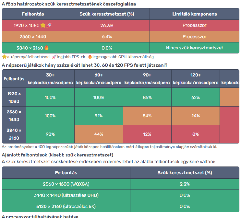

Ez egy eléggé érdekes dolog, hogy gyakorlatilag kijönne az I5 10400F teljesítménye 32GB RAMmal 91 ezerből. Azért mondjuk érdekelne egy normál DDR4-es 10400F-el való összevetése egy ilyen rendszernek, de ha nagyon közel áll hozzá, akkor egyfajta "hidden gem" lehet ez a fejlesztési irány.

Flashelés röviden:- Veszel egy CH341a flashelőt, progi van hozzá ezer féle feltöltök majd egy komplett pakkot több verzióval.
- A lapból kiszeded a biost ha olyan és a belerakod a flashelőbe (van egy jelölés hogy melyik irányba kell, de nem ég le ha fordítva rakod bele)
- Ha nem kiszedhető akkor flashelőhöz kell egy csipesz is amit rá lehet csiptetni a lap biosára, ez a legnehezebb része a dolognak mert bizony lecsúszhat, nem érintkezhet stb, de elrontani nagyon nem tudod mert ha félig megy vagy fordítva akkor sem tesz tönkre semmit.
- kiovastatod a biost a flashelővel read majd elmented
- coffeetime 0.99-et letöltöd, elindítod és betöltöd a lementett filet. Fontos hogy a lementettet lehet csak biztosan moddolni mivel amit a gyártók oldaláról töltessz le az nem biztos hogy teljes.
A coffeetime-nál rengeteg kapcsoló van, ez mint laptól függ melyiket kell használni de ha megnézed a modjaimat akkor ott látod melyeket szoktam én bekapcsolni, ha ráviszed az egeret egy egy beállításra akkor segít a progi hogy melyik mire jó és hogy hogyan ajánlott használni. ha megvan akkor elmented.
Segítek majd hogy melyik beálíltást mire rakd, pl mikrokódnál ha belefér az összes akkor érdemes mindent belerakni mert így 6-7-8-9-10.gent is tudni fog a lap de ez függ attól mekkora a bios chip, ha nem fér bele minden akkor keresni kell a CPUID alapján mit akarsz belerakni meg persze érdemes benne hagyni az alap 6 gent legalább ha el akarod adni a lapot akkor ne érjen meglepetés hogy a fullos 10gen-t viszi de a 6-ost meg nem.
A flashelővel visszaírod és visszarakod vagy leszeded a csipeszt és mehet a teszt.Coffeetime modnál pár érdekesség:

Nekem ilyenem van, plusz ugyanez x4-be.
Most adtam az ssd-nek egy ilyen Arctic bordát mert amúgy csupaszon volt.

Akkor úgy látom, hogy csak olyan kártyát érdemes venn, ami 1db SSD-t tud kezelni, mert a sávszél miatt a többes nekem kontraprodduktív lenne. Értem. Köszönöm.

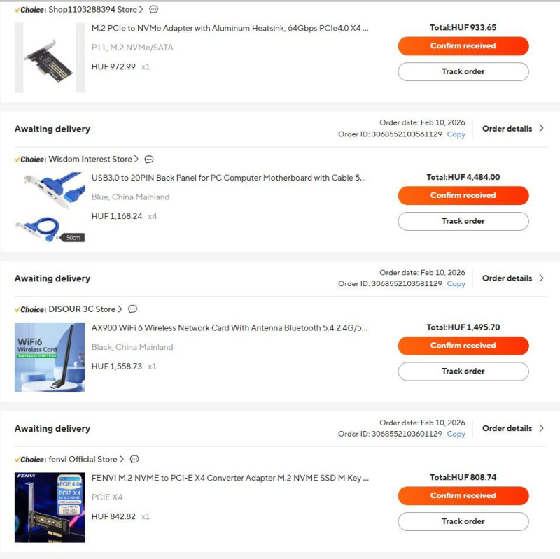

Ilyenek a 800-900ft-os adapterek. Hót egyszerű cucc. pcie 4x-eset rendeltem. A 900Ft-oshoz adtak csavarhúzót is meg hővezető padot.
Igazából nem tétel ha kell és azért régebbi lapokon nem mindegyiken van m.2 viszont 4x slot azért szokott lenni nagyobb lapokon.
Illetve megérkezett a QTJ2 is de lapja még nincs meg.

H97 lapnál megy, de arra érdemes figyelni, melyik slot hogy van bekötve. Mivel ebben a generációban a procik 16 lane-t tudtak, általában az első PCI-e 16 sávos, ha van másik, az 1 vagy 4,még ha a foglalat nagyobb is (nekem kettő teljes méretű van az H97M Pro4 lapon), de ezek már a lap chipkészletéhez vannak kötve (és általában nem is 3.0 hanem csak 2.0). Tegnap raktam be egyébként ilyen x4 átalakítóval egy SN7100 NVMe meghajtót, a SATA3 háromszorosát tudja olvasásban, írásban közel négyszeresét (a lineáris és véletlenszerű értékek is kb. ilyenek).
Egyébként VGA témában, nekem 9060XT van bent, ráadásul ez is csak 2.0 sebességel megy (nem jöttem rá, miért). Minimális a különbség, így is ki tudja hajtani bőven a 4980HQ. Mondjuk 5060(Ti) már gond lenne, mert az csak 8 sávos PCI-e csati kapott, ami 5.0 esetében nem gond, de 3.0, esetleg 2.0 esetén már igen.
Ennél a lapnál max akkor számítana a PCIe bifurcation ha a legelső x16-os foglalatban szeretnéd tenni, de mivel gondolom ott már egy vga van így nyilván nem oda fogod.
A másik szimplán csak x4-re van kötve, oda veszel egy ilyet mint ami a képen is van bal oldalt és készen is vagy.
De ha tovább akarsz menni, akkor vehetsz egy x1-eset (jobb oldali) is mivel van egy olyan foglalatod is.

Na most, akkor, hogy pontosan értsem : te ezért inkább olyan kártyát javasolsz amiben egy M2 van csak? Asrock B560M Pro4 alaplap támogatja vajon a pcie bifurcation-t?
MasterDeeJay
#159
H97 és Z97-en elvileg gond nélkül mennie kell mivel ott ugye gyárilag támogatva van, aztán lehet kivétel mint ahogy te is írod. Én nem próbáltam még így átalakítóval mivel gyárilag van egy M.2-es foglalatom.
Annak azért annyi feltétele van még hogy pcie bifurcation-t kell a lapnak támogatnia mert ilyenkor az egy darab 16 vagy 8-as slot osztódik fel 2 x4-re. Meg persze fizikailag is legyen bekötve 8x slotnak, van hogy 4x-re kötik csak be de az látszik a pineken.
Gyártanak még 1x-es pcie-m.2-őt bár lassabb pcie3 esetén 1000Mb/s de még így is gyorsabb mint egy sata ssd már a protokollja miatt is. -

Mert olyan adapter kell amúgy ami ad PCI-ról 2db M2-t, abból akár kettő is veszek, meg majd nézek hozzá még valamit (pl Xeon proci Z97-hez). -
Kalacskepu
#158
Igen, nem minden lap tudja. Szerencsére nálam az Asrock Z97-es tudta de furcsa módon nem minden nvme-vel, volt amivel nem.
Totál egyszerű PCIe-M2 adapter egy kazal drót, azért kerül ennyibe. Alin a bundle dealsnál kell ezeket venni ott eleve 20-30%-al olcsóbbak de egybe kell rendelni más cuccokkal. Azaz 3 cuccot kell venni ingyen postához de ha többet adsz hozzá akkor meg ad még kedvezményt. Ezért szoktam néha egybe venni 4-5-6 cuccot.
Ilyen adapterből van olyan is ami kettőt ad 8x slottal vagy 4-et 16x slottal de volt olyanom ami sata és m.2-t adott 4x slottal és egy sata kábelt kellett rádugni a lapról.

Ez ha jól látom a képen (de pici), akkor egy PCI slotba dugható, ami csinál 1db(?) M2 helyet. Csak 800ft?
Régen láttam olyat ami kettő M2-t adott, de az drága volt, és már nem találom. -

Tim82
Utolsó asztali gépem egy HP Elite 8300 SFF, amit jó pár éve nem használtam. Most eldöntöttem, hogy leporolom, kap egy kis fejlesztést meglévő alkatrészekből: kap 4x8 GB DDR3 RAM-ot, egy Xeon E3-1245 v2-t, egy low profile Quadro K1200-at. Háttértárnak meg elég egy 256 GB-os SATA SSD + 1 TB-os noti HDD.
Aztán szembe jött velem ez az útmutató a 8300 BIOS moddolásáról, ami után NVMe SSD-ről is fog tudni boot-olni, úgyhogy a SATA SSD le lesz cserélve NVMe-re.
Linuxszal egy darabig még elég lesz.

MasterDeeJay
#100
QTJ2 lett a választott proci és készül a következő projekt.

Belegondolok nekem is van egy E7500-am, csak Giga P35-ös lappal, RAM nélkül, háttértár nélkül, egy HD6850-el. Viszont biztos van itthon 2-4GB DDR3, meg ugyananyni DDR2 is gondolom (de lehet h az nincs) mivel a lap mindkettőt viszi. HDD van még egy 320-as az korhű is bele, nagyjából össze is állna.
