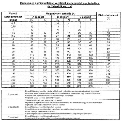

Mert még az is bőven sok, hiszen MaCS_70 táblázata alapján 13A-t is elvisz, és tippem szerint ez a táblázat a házakra vonatkozó szabványok alapján készült, nem a rézkábel valódi terhelhetőségét mutatja meg.
Nézz meg egy 100+ W-os töltést reklámozó USB-C kábelt, hogy milyen "vastag".
Sajna régen sem voltam jó anyagismeretből, de a fiatalabb mérnökök biztos emlékeznek rá, hogyan lehet kiszámolni 1m (réz)kábel terhelhetőségét. Ha itt nem, az elektro topikban biztosan van aki tud segíteni. -

Vezetékezéssel kapcsolatban lenne egy kérdésem. Ha jól gondolom, 3A-hez legalább 0,75mm² vezeték ajánlott, viszont nem tudom erre rá tudom-e krimpelni a csatlakozót, meg beledugni a házba. Van ezzel tapasztalatotok? Esetleg elég kisebb vezeték? (mondjuk a 0,5mm² is nagynak tűnik)

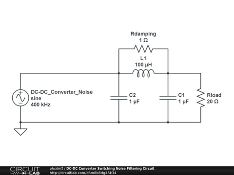

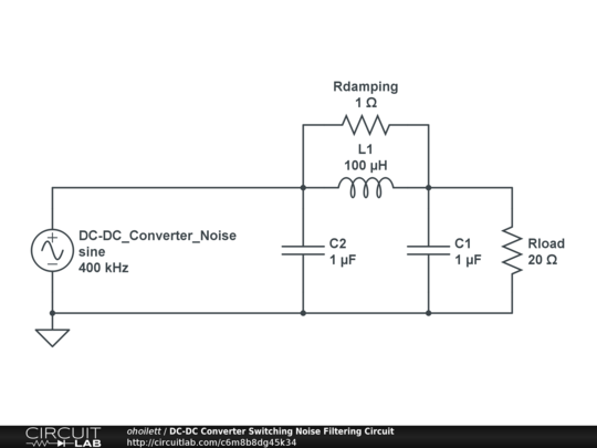

Valóban, az a kis gyűrű csodákra képes. Én egy DSC PIR érzékelőbe is tettem egyet, mikor már olyan messze volt a központtól, hogy a mobiltelefon jelére beindult a riasztás - pedig az árnyékolás is be volt kötve.
Végül az összes vezetéket áthurkoltam (ez 4 madzag volt) a ferritgyűrűn, ami így éppen belefért az érzékelőbe, és tadammm... minden rendbe jött. -
kis.zsolt
petyus_
#45899
A stepdown modulok jellemzője, hogy nagyfrekvenciás tranzienst adhatnak ki, a működési alapelvükből adódóan. Ezek a tranziensek rákerülhetnek az egyenfeszültségre, és bezavarhatnak akár az i2c kommunikációba is.
Ha már megvan ez a Stepdown modul, én 2 dolgot próbálnék ki, mert valójában gombokért megvalósítható:
A stepdown modul kimenetére tennék egy kondit plusz szűrésnek, pl. 100nF...1uF közöttit, plusz egy nagyobb elektrolit kondit, olyan 100-470uF között. Ha isti-biztire akarsz menni, akkor egy pár uH-s tekercs sem árthat, de ezt már sorba kötném a kondi előtti tápra. Mindemellett egy árnyékoló fémdobozba is betenném az egész motyót. -
