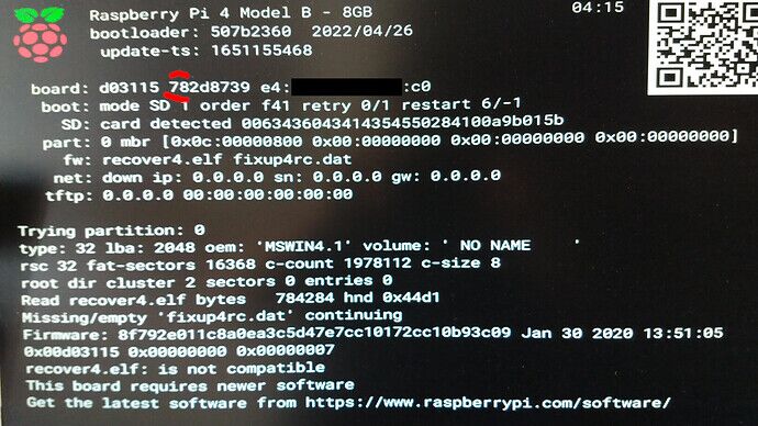

További hasznos infók hibakereséshez, ha esetleg képet sem ad egy pi. Led villogtatás kódok [link]
4 hosszú 4 rövid - nem támogatott board típus. 2 másodperc szünet az ismétlések közt.Egy másik fw update utáni boot panasznál volt pár tipp,

Bámulatos, ahogy átlátod a dolgokat. Teperek, hogy tolmácsoljam az előttem lévő készülékre.
Akkor ez azt jelenti, hogy biztosan nem működik az Ubuntuval? Frissítettem minden létező dolgot. Nem tettem jól?
Az egér helyrehozható? Anélkül minimális, amit elérek.A #44984 -ben amit írtam, azt kipróbálhatod kézzel átcserélni a githubról szedett frissekre. Ha úgy ad életjelet, akkor tényleg régi lehet a boot kód ubuntuban.
Zipként letölthető az egész friss pakk [link]
A fixup és start nevűeket az ubuntus boot meghajtón átcseréled a frisebbre a zipből.Ettől még lehet futtatás közben is gond. De ha ez kell az elinduláshoz, akkor ubuntuék hibabejelentőjén ez már hasznos információ lehet, hogy megjavítsák - ha az ő hibájuk.
Az egereddel nem tudok mit kezdeni, cserélj elemet
A tápegység legyen megfelelő, nem mindegy milyet dugsz a pi-be. Ha nem hozzá való tápot használsz mindenféle hiba előfordulhat. Milyen tápot használsz?Neked megjelent a "nem indul" során bármi a képernyőn? Hdmi0 -ában a tápcsati melletibe van dugva a monitor?
szerk:
A 22.04 kapcsán is volt hasonló panasz, csak ott pi4b rev 1.4 kapcsán. A fw verzió nem passzolt az ubuntus indító fájlokkal és kézzel csere a bootban volt a gyors workaround és később az alapítványosok az eeprom-ban is javítottak valamit [link] -

közben a linken olvasom, hogy lehet, ha frissebb start*.elf és fixup*.elf fájlok vannak a boot particióra másolva, akkor talán elindul. Az ubuntus boot partición is megvannak azek a fájlok, érdemes lehet megpróbálni lecserélni újabbra. De azt nem tudom, hogy milyen verziósak a friss hivataloshoz képest.
#44985 UberMutant
Ahogy már írtam, az nem információ, hogy neked működik. 1.5-ös board revizióval működik?sztem túlbonyolítod.
ezekkel az elfekkel már egy ideje nincs gond.
az ubuntu , amit az rpi imager kiír működik. -
azbest

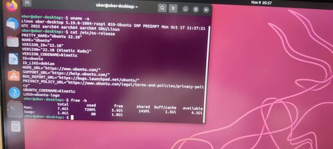

Rev 1.5 ös pi4-e van, 8GB-os. Ubuntuék más kernelt (5.19.0-1004-raspi 22.10 alatt) használnak, mint az alapítvány. Megeshet, hogy abban nincs még benne a támogatás az új power management ic-hez, bár meglepő lenne. Igaz, hogy a pi4-nél van fw flash is, ami frissíthető és az gyárilag már gondolom olyanra van flashelve, ami adott hardverhez tartalmazza a támogatást, de os szinten (boot partició és kernel) is rendben kell legyen a támogatás, különben lehet boot probléma.
Bár azt hiszem olyankor kellene kiírnia erről hibaüzenetet a boot flashnek, hogy nem kompatibilis rendszert akar bootolni. [link] (tippre a 78as szám is onnan jött)
Ha másnak megy rev 1.5ön, akkor valóban valami egyedi hiba az ő általa használt dolgokkal. Az biztos, hogy lehet ügyesebben és több hasznos adattal is előállni problémákkal. Mert amennyire láttam a "nem működik"en túl pontos részletek és információk nem igazán mozogtak, de nem is nagyon kérdezett rá senki talán.

Jelentem: másik pendrive-ot sem bootol az Ubuntu. Az előzőn boot és lba flageket adott meg a System-boot partíciónak, most viszont csak lba flaget.

És mit lehet tenni az aljzattal? És az adathordozóval? Mondjuk utóbbit lehet cserélni. Azért akad pár.
De az aljzatból is négy van készülékenként. Tartok tőle, nem itt lesz a hiba. Tartok tőle, abszolút nem az én készülékemben.UberMutant:
Látom, agresszíven eltúlzod a fórum hozzászólásaimat. Talán jobban érdekel, hogy érdemtelenül dicsőítsék a Raspberry-t, mint a szilárd valóság. Mégis mire számítasz? Nem működik egy negyvenezres, agyonajnározott számítógép, aztán majd hallgatok, mint a sír, mert neked úgy tetszik?
Ehelyett lendülj működésbe javaslatokkal. Csak úgy nyilván nem működött nálad sem. Amúgy, ha egyáltalán volt a kezedben, tudnod kellene, mi a 78+. Ha nem tudod, akkor nem tudom, volt-e a kezedben. Na most ezzel mit kezdjek?Airlac: Rufus-szal még nem írtam ki. Próbáltam kerülni a Windows-os dolgokat, nehogy az legyen a hiba. Az írásokat lejjebb jelöltem, a zöme színtiszta linuxos munka volt. A Rufus-ban meg sohasem csalódtam. Adhatok a lepénynek még egy próbát.
szerintem add el tényleg. nem neked való.
amúgy asperger?nem tudom mi a 78, mert a firmware verziószámozása ilyen
BOOTLOADER: up to date
CURRENT: Thu 10 Mar 2022 11:57:12 AM UTC (1646913432)
LATEST: Thu 10 Mar 2022 11:57:12 AM UTC (1646913432)
RELEASE: stable (/lib/firmware/raspberrypi/bootloader/stable)
Use raspi-config to change the release.VL805_FW: Dedicated VL805 EEPROM
VL805: version unknown. Try sudo rpi-eeprom-update
CURRENT:
LATEST: 000138a1 -

UberMutant
Ezúttal a Raspberry-n írtam Raspberry Imagerrel, ezúttal az Ubuntu 22.10 image fájlját, a letöltés, telepítés rendben lezárult. Az Ubuntu nem bootol.
Előtte Windows-on Raspberry Imagerrel a választható Ubuntu 22.04
azelőtt az előre, kézileg letöltött Ubuntu 22.04 ARM64,
azelőtt 3 alkalommal a Raspberry-n PINN-nel választott Ubuntu 22.04.Egyik sem bootol, egyik sem indul.
Firmware-em a legújabb 78+.
Bootolt az Ubuntu-tól külön telepített distrók közül
Lakka 64
Recalbox
LibreELEC melyek mindegyike valójában egyszem app,
míg az ezekkel együtt telepített Retropie, batocera, DietPi 64 debian egyike sem bootolt.Telepítési manőverek után kb. ötödikre bootol az elsőnek, a memóriakártyára feltett Raspberry Pi OS. Őt is Windows 10-en írtam ki Raspberry Imagerrel.
1. Amennyiben ez a jelenség normális, akkor a Raspberry Pi 4B egy nagy rakás ürülék.
2. Amennyiben ez a jelenség nem normális, akkor lehet jelezni a javítás módját.
A feminin sértődés és prüszkölés helyett ideje segíteni. Ugyanis, mint látszik, a teljes folyamat a Raspberry kezében van, és ez az eredmény. Ezalatt egy csomó felmerülő apróságot megoldottam Linuxban is. Az Ubuntu ennek ellenére nem indul.3. Amennyiben nem jelzi senki emeletes guru a javítás módját, úgy ez a jelenség a Raspberry világában valójában normális. Sajnos ez esetben a Raspberry Pi 4B egy nagy rakás ürülék.
Lakka 64
Recalbox

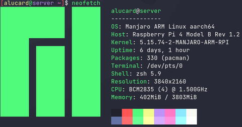

[alucard@server ~]$ stat -c %w /2021-04-11 20:01:36.000000000 +0200
