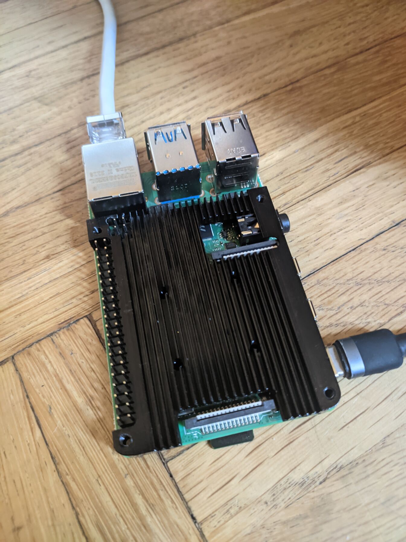

Okéé, megvan a probléma. SoC túlmelegedés!!
Nem értem miért... 1-3%-on megy, alapjáraton, mégis kikapcsol.
A lényeg az, hogy azt figyeltem meg, hogy eléggé forrócska, és hogyha fújom a hűtőbordát, akkor az ACT LED abbahagyja a villogást. Szóval adtam neki egy aktív hűtőt,és normálisan elindult. Sajnos így is használhatatlan, mert max 5 percig tudom tartani a hőmérsékletet.
Van rajta egy http felület, amin ír ki hőmérsékletet, kb 43°C felett kapcsol ki. Ez nem tűnik reálisnak. Valószínűleg magasabb, de a 85 az meg túlzásnak tűnik érzésre (fogdostam a hűtőbordát).
Mi a megoldás erre?Lehet amúgy valami log fájlt csinálni, ami rögzíti a pi hőmérsékleteit?
Amúgy egy ilyen hűtőbordája van (itt most nincs rögzítve, de amúgy rendben van a kontakt, forrósodik is a hűtőborda-átveszi a hőt, szerintem bőven 50 fok fölé megy, amikor már kikapcsol, hazudik a felületem, vagy nem tudom.)
Ja, és próbáltam mindenféle oprendszerrel, szóval nem szoftveres a gond.
Köszönöm a segítséget! -

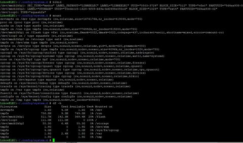

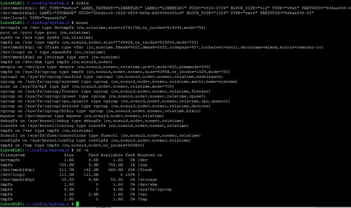

Mentolka
A dmesg-ben voltak hibaüzenetek, de hiába kerestem rá a neten, semmi értelmeset nem találtam.
Raktam raspbian-t a gépre, és kezdtem előlről. Rádugtam a másik USB3 portra, és ott jól működött (smb-n kiajánlott SSD-re tudtam írni majd 100GB-ot a PC-n futó torrent klienssel, illetve rámásoltam kézzel is). Egészen addig, míg fel nem telepítettem a kodi-t. Nem tudom, hogy mi zavart be, de addig elment a dolog, hogy minden reboot után fsck futott, majd el sem indult (emergency mode).
Mérgemben leformáztam az SSD-t NTFS-re, és rádugtam a PC-re. Rámásoltam filmet, aztán lehúztam a PC-ről, bedugtam a TV-be, és simán végignéztem egy filmet.Pedig, az egész xarakodással ezt akartam elkerülni (utolsó mondat)...
Mentolka
#68216320
#44310
Libreelec-nél nincs használva az fstab. A mount parancsra ez látszik:
/dev/sda1 on /var/media/ssd type ext4 (rw,nosuid,nodev,noexec,noatime)df-h:

Ehh, nem tudom, mit csinálok rosszul?
Rpi4 rajta USB3 porton egy SSD. (most ext4-re formázva). Az OS most LibreElec, de volt már OSMC is. A drive fel van mountolva /etc/fstab alapján UUID-vel rw opcióval. A lemez látszik PC-n is samba segítségével.
A jelenség: ha erre a lemezre elkezdek írni akár a raspberry-n futó torrentklienssel (transmission vagy qbittorrent), akár PC-ről torrent klienssel, akkor néhány MB, GB kiírása után különböző indokokkal behal a cucc. Eltűnik a megosztásról, vagy rw-ből ro lessz, stb.
Asszem dobom kifel, aztán veszek valami TV box-ot. Vagy a fax tugggggya.Egyszerű a cél: UHD filmeket megnézni a TV-n, amiket az SSD-re teszek rá.
