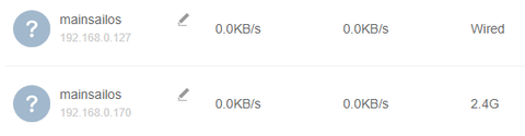

Igen, de eddig más ip-n tudtam ssh-zni, mint amin a mainsailos fut. Illetve tegnap a fentebb írt hibát kaptam, amikor próbáltam erre az ip-re ssh-zni, nem tudom most miért engedte.
0519
petyus_
#44786
telefonra van egy fing nevű app, azzal szkennelheted a hálózatra kötött gépeket, hogy milyen portok vannak nyitva rajtuk.
én menézném, hogy Pi-on fut -e az ssh szerver 22es porton. ( esetleg másikon)vagy windows powershell
tnc 192.168.0.170 -p 22
ha TRUE a visszaadott érték, akkor nytva a 22es port, ha nem akkor ott a hiba. nem megy az ss szerver -
petyus_
AiRLAC
#44785
Igen, de ezen keresztül nem tudok ssh-val csatlakozni a pi-re. Eddig úgy működött, hogy ezen .az ip-n elértem a web-szervert, és egy másik ip-n tudtam ssh-val csatlakozni. Most viszont nem látok másik ip-t, amihez tudnék csatlakozni.
szerk: nem tudom mi történt, de most tudtam ssh-val csatlakozni a 192.168.0.127-hez. Tegnap még ezt a hibát kaptam:
The authenticity of host '192.168.0.127 (192.168.0.127)' can't be established.
ECDSA key fingerprint is SHA256:bHQ7VI+a8wr6L5EDLsMMemY3NdWHYqie5zUJzj0Mc4k.
Are you sure you want to continue connecting (yes/no/[fingerprint])?Nem tudom mi változott, talán az SSH file felmásolása segített? Mindenestre az fura, hogy eddig más ip-n értem el a web-szervert, meg magát a pi-t, most meg ugyanazon.

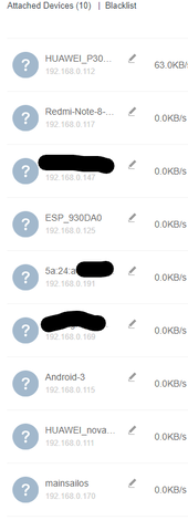

petyus_
sziasztok!
Kezdő raspberry pi használó vagyok, segítségeteket szeretném kérni. Van egy rpi 4 model b-m, pár hónapja használom (3d nyomtatóhoz), most hosszabb időre eljöttem otthonról, és hoztam magammal a nyomtatót+rpi-t. Sikerült beállítatnom rajta az itteni wifi-t, a nyomtatóhoz használt web-szervert is elérem, tehát a kapcsolódás rendben van, viszont szeretnék ssh-val csatlakozni a pi-hez, és nem találom a hálózaton. ezeket az eszközöket látom a router menüjében:
A kitakart elemek biztos nem kapcsolódnak a rpi-hez, van pár telefon, alul a mainsailos a web-szerver amit használok. Van ötletetek, hogy mi lehet a gond? -
