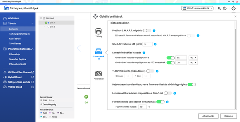

Nehéz kérdés. Próbáld meg kivenni az új lemezt, és a régieket bent hagyni. Mi történik?
Közben az új lemezt töröld le, pl formáz le nullázd ki az első pár szektort, hogy új lemeznek érzékelje, és kezdjen neki újra. Ha nem jön össze, vagy nem akarsz már vele szöszölni, nézd át még1x hogy mindent lementettéle-, aztán töröld, és hozd létre újra.
Plusz a "Tárhely és pillanatképek"ben nézd át a smart ellenőrzés beállításait:
Mathiask #8284 üzenetére
Szuper!
Nem kell rendetrakni, a hibás szektorokat házon belül elintézi a merevlemez, helyettesíti tartalék szektorokkal. Egy darabig.
Amíg a S.M.A.R.T. adatok megfelelőek, és van elég tartalék szektora, addig nincs teendő, csak a fokozott figyelem. Figyelni hogy nem terjed-e a hibás szektorok számossága, vagy egyéb paraméterek nem romlanak. Pl.Nekem is van olyan lemezem, amin tavaly összejött pár hibás szektor, de azóta nyugi van, működnek rendesen. Ez természetes elhasználódás, előbb-utóbb minden lemez életében előjön.Ha van még üres hely, és nagyon parázol, bekapcsolhatod a prediktív S.M.A.R.T. migrációt. Ez figyeli a lemez(ek) paramétereit, és ha valamelyik nagyon leromlik, automatikusan beüzemeli a tartalék lemezt, és átveszi a gyengélkedő szerepét.
