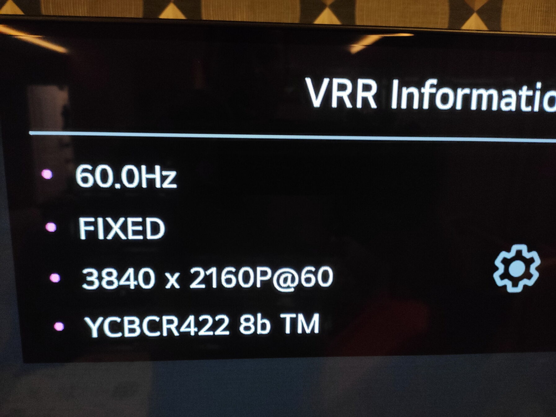

A webOS-ban van egy bug: ha a forrás oldal HDMI 2.0-val 60 Hz/4:2:2/8-10-12b, a fogadásai oldal pedig HDMI 2.1, akkor a TV mindig 4:2:2/8b-t jelez (pl. GTX950-el). Ha pedig a forrás is HDMI 2.1 (pl. RTX3050-el), akkor már 4:2:2 lehetőség nincs is, de van RGB, 4:4:4 és 4:2:0, mind 120 Hz/VRR-el együtt.
Tapasztalatom alapján HDR-nél hiába 8bpc-t ír ki a TV, de a valódi megjelenítés 10bpc. -

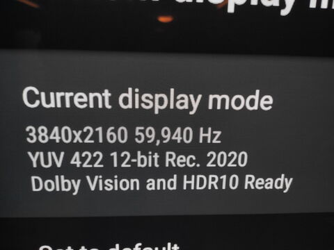

Nem bírtam ki, átkábeleztem gyorsan, gyors teszt eredmény ugyanaz. Viszont ha a Shield-en kikapcsolom a DV-t és 10bit HDR-re állítom a kimenetet, akkor SDR-ben 10bit-et ír, egy 10bit HDR film elindításakor vissza vált 8bit-re! Fene se érti ezt!
Van valami színskála, amit a TV-n megjelenítve ránézésre látszik a 8 és 10 bit közötti különbség? Mert szerintem itt tényleg nem a valós adatot írja a TV, ahogy Vhiktor is utalt rá.
Calogero: Mode 1-en van, ahogy kell. Semmi extra kábel nincs, de elvileg mindegyik 18Gbps-nek kellene lenni.
