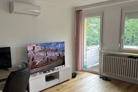

Ez reggel 7 volt, de ilyenkor már elég világos van, délkelet fele néz a nappali és 2 ablak van meg az erkélyajtó.
Lehet velem van a baj, de én rendes filmnézéshez lehúzom a redőnyöket nappal
tv-hez meg ha épp a random háttérbenszólós valamin a sötétben nem látok minden részletet, az annyira nem zavar azért

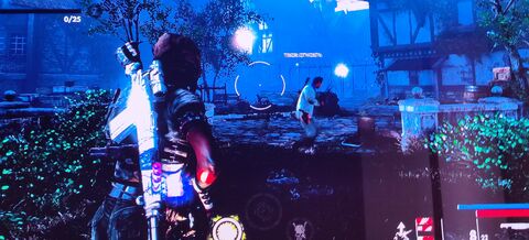

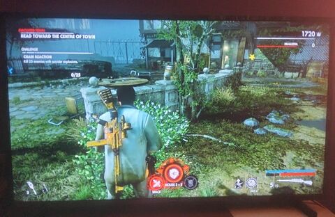

Játékra is használom, de nemigen találtam gaming mode-ot. Hol-hogyan érdemes azt beállítani, hogy a játékoknál a legjobb minőséget hozza a tévé?
Az egyik játékban nagyon túltolta a kéket, míg a haverom Philips-én teljesen másképp nézett ki, mondjuk az nem oled.Enyém
