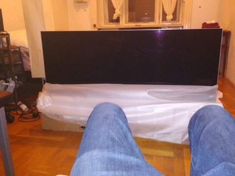

Na ma meghozták a B7V-t!!....nagyon szep a kepe....kb 5órat vártam vele miutan letette a GLS csak az után üzemeltem be. Van esetleg jótanács a beállitásához? Összeraktam ,megy a net rajta de kb eddig jutottam el...
Tetszik a gyors menű illetve a távvezérlő baromi kényelmes. A Tkomos beltérit - cisco iptv- hogyan lehet rátanítani a távvezre illetve van egy mediaboxom egy Med600 azt is szeretném,ha vki már megtette jól jönne némi info!
Köszönet előre is!A hangja nekem megfelel azt hittem rosszabb,de bőven jó......a többit meg a házimozi kisegíti...
