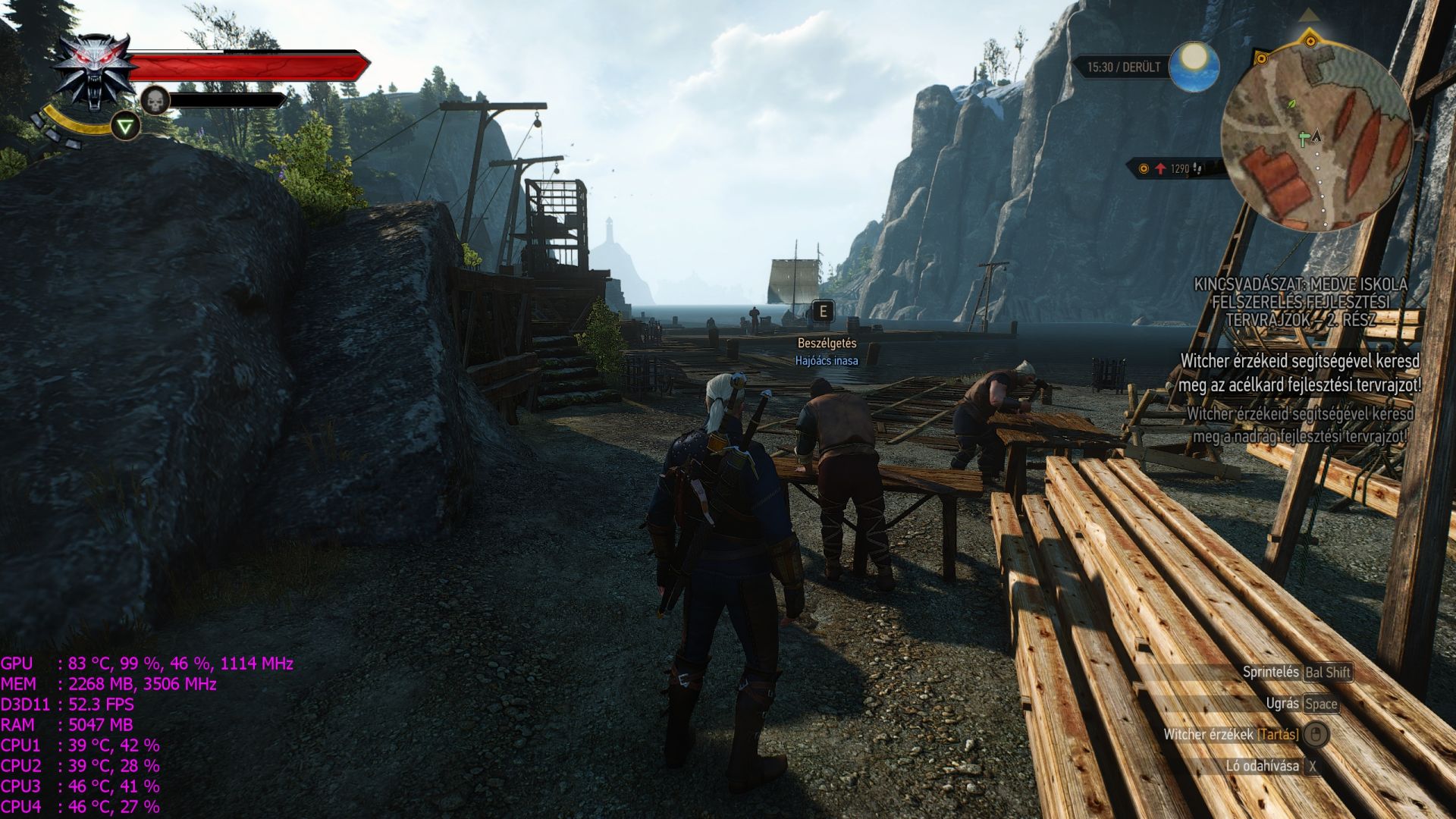

A W3-mal egyetértek egyébként, 980Ti-ra váltás után lett meg a stabil 72 fps "már-már nevetséges" 1080p-ben, előtte a 60 sem volt meg a sima 980-nal.

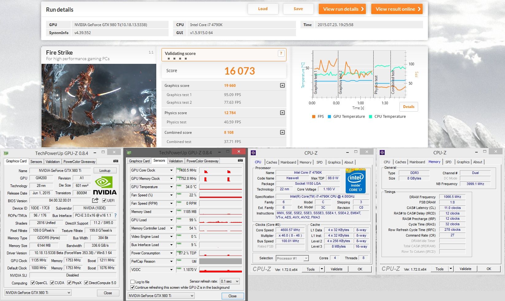

Ugyan csak 200 pont FS_ben, de ha megnézed a GPU-Z Core clockos grafikonját akkor sokkal stabilabban tartotta az órajelet fentebb mint az első képeden.

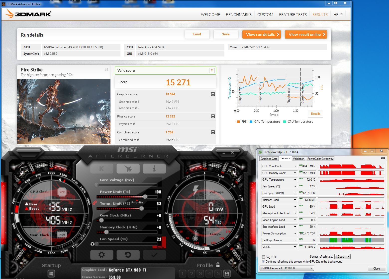

Még így is limited van.
Nálam 1366 MHz-re boostol alapból az MSI, és azzal ennyi a FS. (nyilván a GPU score a lényeg)
Amúgy az hogy lehet, hogy az első képen max 47% a vanti max 1237, a másodikon 51% 1130 rpm? Elég alacsonyak azaok a fordulatok, ha ez valóban ennyi, akkor az tényleg halk.

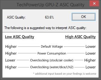

"Ez az ASIC% alapjani arazas, raaadasul 72%-nal jobb nem lesz a Classified hiszen az mar KP."
Ezt azért ne terjesszétek már, mert oltári baromság.
Jónéhány Classified kártya le van már gyártva. Az ASICq értéket a kártyán nézik, nem magában a GPU-n! A Classified kártyán ugyanúgy lehet 6x%-os GPU, mint 80% feletti. A magas ASICq értékű Classified kártyát nem adhatják el KPE-nek, hiszen a két kártya panelja egyáltalán nem azonos. -
