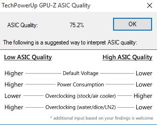

Ettől még nem biztos, hogy anti-tuning. Az is lehet, hogy magasabb a GPU-d ASIC értéke és ez által a default fesz alacsonyabb. Monitorozd le, hogy 1450-en mennyi feszt kap a GPU. Ha alacsony, akkor kicsit emelj rajta és lehet, hogy úgy már stabil lesz. Akiknek alapon megy 1450-et azoknál lehet, hogy magasabb a default fesz és ettől stabil.

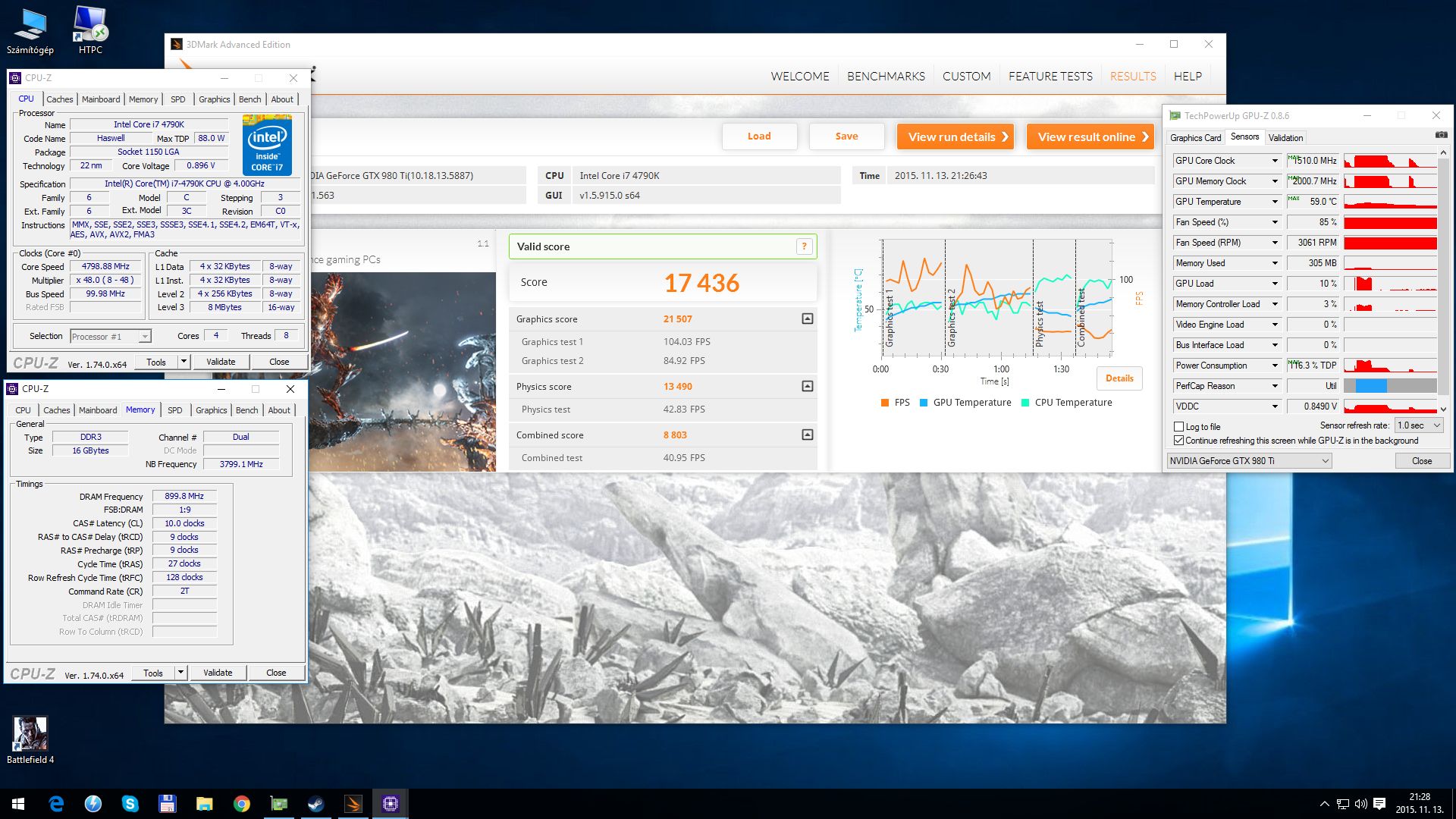

Úgy fest megvannak a stabil max értékek.1-2 óra teszt után legalábbis mindenhol stabilnak bizonyult:
1470 körül még lefut az FS, de játékok alatt már voltak hibák. 1470 felett meg már FS is kidobál.Gyári fesz mellett ennyit tud.
Memóriába van még lehetőség, de az annyira nem érdekel, a cél az volt, hogy eff 8000MHz-en stabil legyen. -

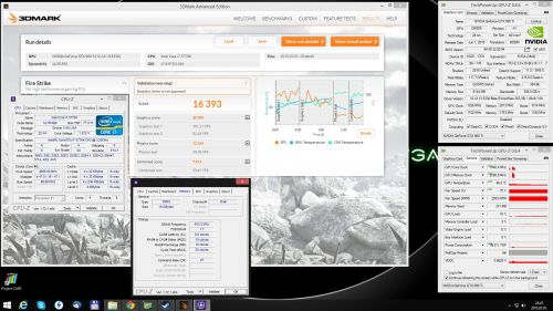

Ami fontos lenne, mondjuk egy out of box 3DMark FS eredmény és közben fusson a GPU-Z sensor fül max-ra állítva. Utána jó lenne látni ugyanezt hosszabb tesztel (mondjuk valley vagy valami játék), ez leginkább a hőfok érték miatt lenne érdekes. Aztán ha van időd nézhetnél egy kis OC-t is.Illetve úgy általánosan megirtatod, hogy milyen hangja van load alatt.

Miért nem Fire Strike-al tesztelsz? Azzal lenne több összehasonlítási alap. Vagy nézted már, hogy FS-ben mi a vége a Graphics score-nak?
