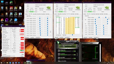

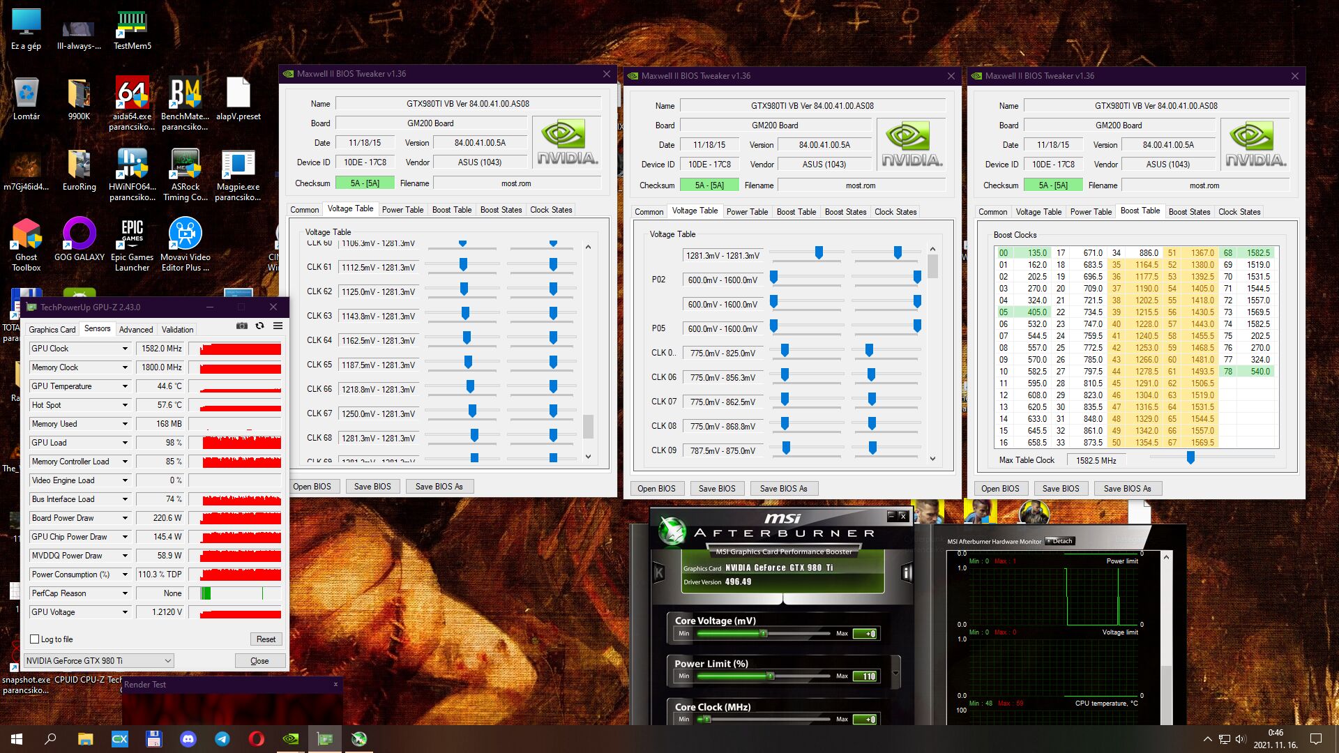

regener #17592 üzenetére
Azért vannak érdekességek, amiket nem feltétlen tudok, hova rakni. Ha állítom a max. feszt, vitán felül változik a működése, de nem teljesen értem, mi alapján lesz ez vagy az.
Csináltam 2 screent. A kettő közt csak a max fesz értéket változtattam, minden más maradt.
Addig ok, hogy kisebb fesz, alacsonyabb órajel, magasabb meg több, de az, hogy miért okozza ez a kis emelés azt, hogy az addigi 64-es helyett a 68-as (max. gpu órajel) értékre ugrik a boost táblán, na azt nem teljesen vágom.
Bejön a képbe a fesz limit, ami a másik értékkel gyakorlatilag nem érhető el, miközben a gpu-z ugyan úgy 1,212V -ot mutat, ami egyi harmadik fesz érték. -
