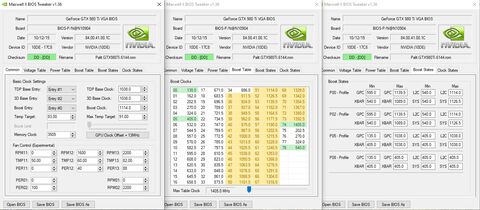

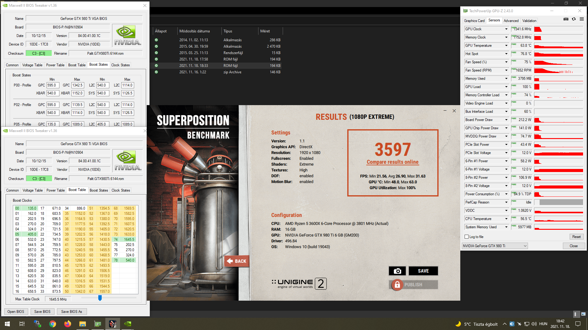

Nos, most tényleg eljutottam oda hogy eltolva (Max Table Clock feljebb/jobbra eltolva) a Boost táblát (és így a lépcsőkhöz tartozó feszültségi értékeket csökkentve) tesztelgettem a kártyát felengedve 1342.5Mhz-re:
Amint 1,1V köré megy a feszültség akkor kapcsol le a kártya, a fenti képen csak 1,062V-ig kellett neki az eltolt tábla miatt, s máris gyorsabb ugyanolyan hőfokon mint amin eddig 1139,5Mhz-en ment és nem is kapcsolt le, nemsokára jön a játékteszt még.
Persze az előző bios is megvan lementve, ha mégsem lenne így jó. -

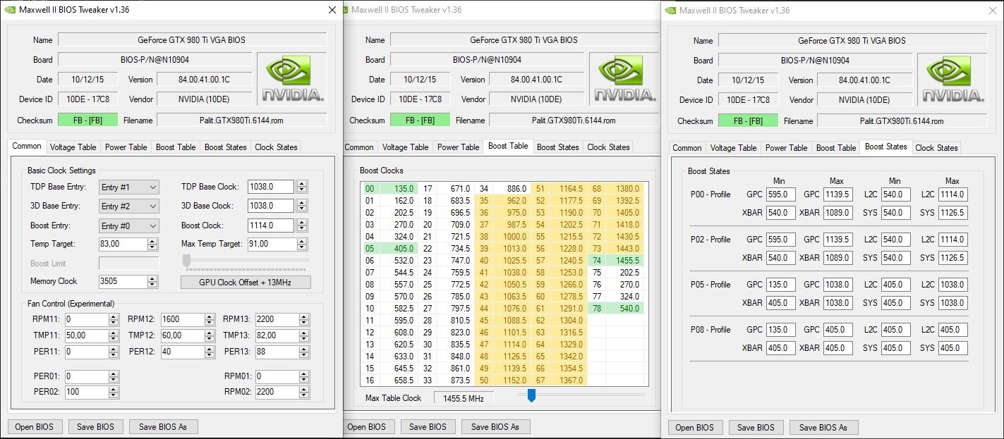

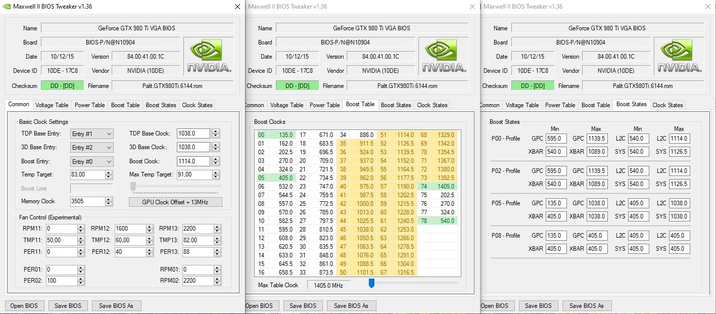

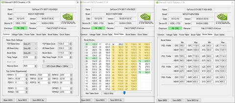

Üdv, tulaja lettem Palit JetStream 980Ti-nek amely órajel függvényében lekapcsolja a gépet.
1000Mhz-es referencia szerű BIOS-al kaptam 1703Mhz-re levett memóriával.
A memória már az alap 1753Mhz-en van, annak állításával nem történt meg a fenti így biztosan a boost órajel hozza elő a nem kívánt hatást.A tegnapi órákon át való tesztelés után 1038.0 alap, 1114.0 boost és 1139.5 max boost órajelekkel stabil a kártya (1,5 óra BF4 ultra@1080p hibátlanul végigment).
A kártya nem járt 60°C felett a játék alatt.
Voltage / Power table és a Clock States a biosban a gyári Palitos értékeken.A többi pedig az alábbiakon:
Megjegyzés: így az 53-as boost órajelen megy, viszont az 58-as feszültségét alkalmazza rá GPU-Z szerint.Kérdezném, hogy javítható-e valahogy ez a jelenség vagy ez már nem?
Illetve, hogy ez vajon fog-e tovább degradálódni így állítsak már most kissebb órajeleket?UI: nagyon új nekem ez a BIOS írásos téma, de igyekeztem nem elbarmolni
Előre is köszi a válaszokat!
