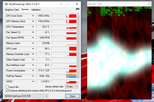

Ja furmarkolni én se sűrűn fogok. Amíg 1-2 napos a kártya alaposan ki akartam tesztelni. Csúcsra járatja a VRAM-ot és a GPU-t is. Stabil szó se róla. Nem lesz gond a RoTR-el sem.
Ezek az órajel profilok vannak:
1279 MHz / 1140 MHz (OC Mode)
1253 MHz / 1114 MHz (Gaming Mode)
1178 MHz / 1051 MHz (Silent Mode)Alapból az 1253 / 1114 profil aktív és max 1354MHz-re boostol.
Gondolom azért olyan magas a fesz, mert az OC módhoz lőtték be, de már a Gaming mód is OC.Amúgy ahogy elnézem csak 60 fok alatt ad neki 1.225V-ot és 1354MHz-n megy, fölötte egyből visszaugrik 1.2V-ra és 1341MHz-re.

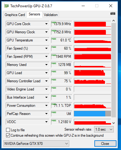

Bár hozzáteszem, hogy az a 60%-os venti a majd 2000rpm-ével nem gyári szabályzás,az is biztos. Volt már Asus karim ezzel a hűtéssel, ezen az rpm-en nem volt már (számomra) halk.
