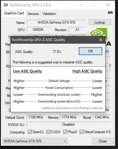

Ez van nekem is.Apró 5-10 MHz-es lépésekben emeld az órajeleket,mind a GPU mind a memória fronton.Ha szemetelést látsz,vagy ledobja az órajelekte,akkor vedd vissza.
Egyébként az enyéb a már amúgy is gyárilag tunigolt órajeleken felül,még +125 MHz GPU,és 8000 MHz ramot simán bírja.
ASIC 77.9%. -
