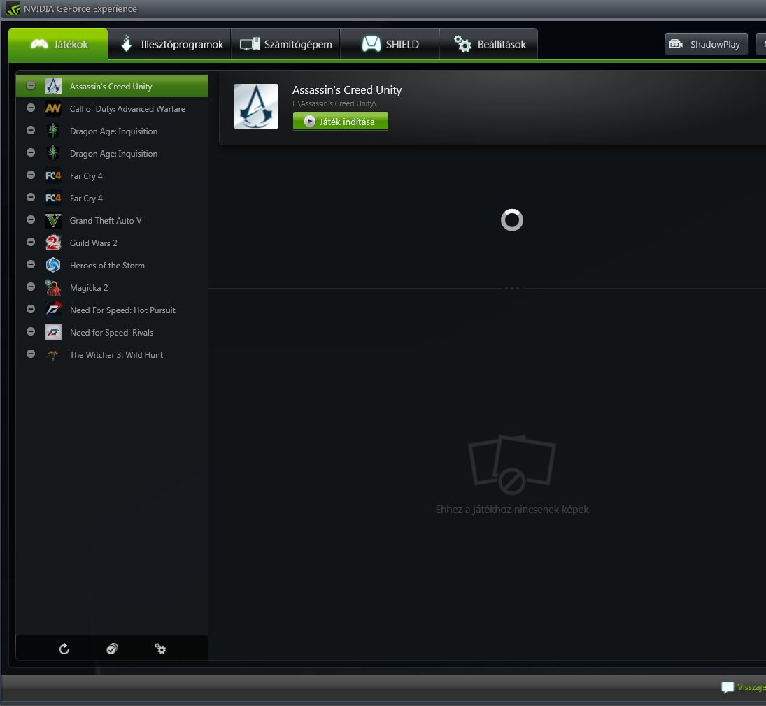

Aha, újratelepítettem, jó is volt. Aztán restart 2x, és mintha frissíteni akarná experiencet (közben kipróbáltam igen, azonnal kiírja, hogy frissítés). Ha elfogadom tönkremegy minden benne, ha mégse akkor meg nem indul el. Hát grat nekik
tök jó ez így meg minden, viszont körberöhögöm aki azt meri állítani minden flott Nvidia oldalán szoftveresen
3x telepítettem újra, és mindkétszer ez történt, úgyhogy ez már nem hiszem, hogy user error lenne
Hisz 49-ben lévő experience működik ahogy kell neki.összegezve:
Működik - NVIDIA GeForce Experience v2.4.5.57
Nem Működik - 2.5.11.45És a probléma, hogy frissítést nem találom hol lehet kikapcsolni.

Mindegy, újrahúztam drivert, hátha csak valami összeakadt benne, és megoldotta. Bár picit bosszantó ez a semmitmondó hibaüzenet

Pár napja megvettem életem első Geforce kártyáját. Mindenhol arról volt szó, hogy mennyivel jobb szoftveresen mint AMD, viszont rögtön windows újratelepítés után ezt a hibát dobja ki egy pár funkciónál (pl frissítés keresése). Windows tűzfal van, ahol Nvidia engedélyezve van, routeren nem blokkolja ezt a portot. Elméletileg legújabb hotfix van fent (ami Nvidia oldalán nincs is fent...béta szekcióban)
"A Geforce Experience hibába ütközött"
De pl itt is csak tölt valamit órákig, és nem történik semmi
Ezek így normális dolgok Nvidia oldalon, és szokjak hozzá? Vagy valami nem kóser? AMDnél CCC egy hulladék volt, soha nem is használtam, viszont itt talán van 1-2 feature ami tetszik, vagy legalábbis kipróbálnám, hogy csak marketing duma, vagy valóban 1 kattintással beállítja játékot úgy,hogy jól fusson, és szép is legyen.

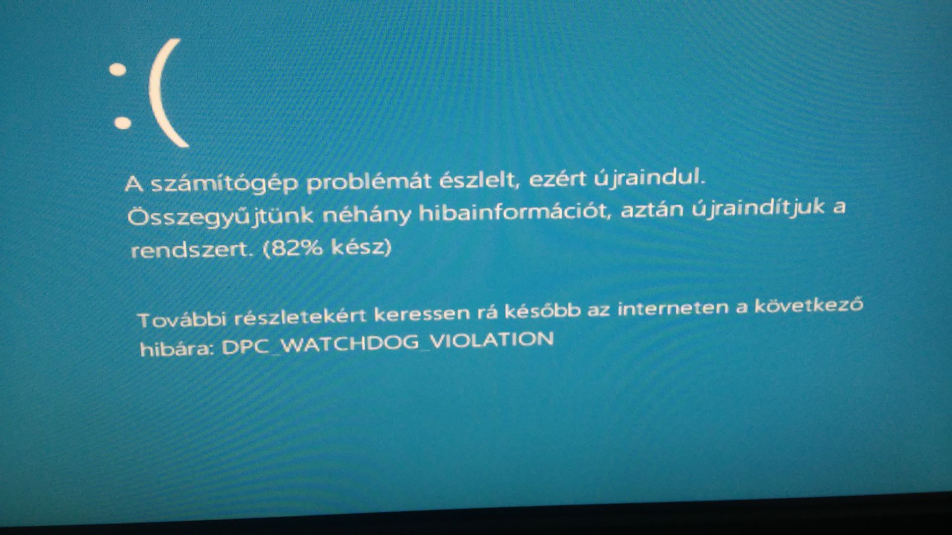

Sziasztok! A minap vettem egy Giga Gtx970 G1 Gaming-ot. A doboz kibontása után kiderült, hogy a fóliát már felbontották, a doboz se volt tökéletes állapotban, a viszont a kártya tökéletesnek tűnt, ujjlenyomat se volt rajta. Szerencsére nem cicereg. Hogyan kellene letesztelni, mivel ezek után nem teljesen bízom hogy tökéletes.
Néztem több GPU-Z screenshotot, és azt vettem észre hogy nálam eltér a bus interface (második helyen 16 helyett 8), ill. a bandwidth, a pixel és texture fillrate kevesebb.
Ráadásként ez az üzenet írása közben kifagyott a gép, és 1 perc után kékhalál fogadott, le is fotóztam:
Hardveraprón vettem egy jól értékelt eladótól, aki kiskeren keresztül árusítja. Szerintetek?

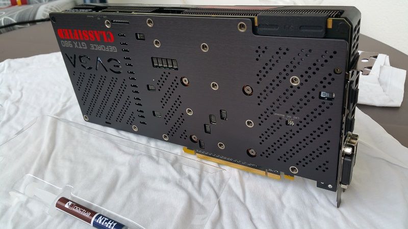

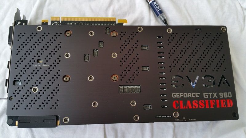

Milyen anyagból van a backplate? Műanyag?

Azok távtartók kvázi..szomorú, hogy nem lett oda (is) gap-pad kitalálva, amivel besegíthetne a hőleadásban (még ha csak azt is kompenzálná esetleg ezzel, amennyit ront a PCB szellőzésén..).

Van tapipad a backplate es a vga kozott valahol?

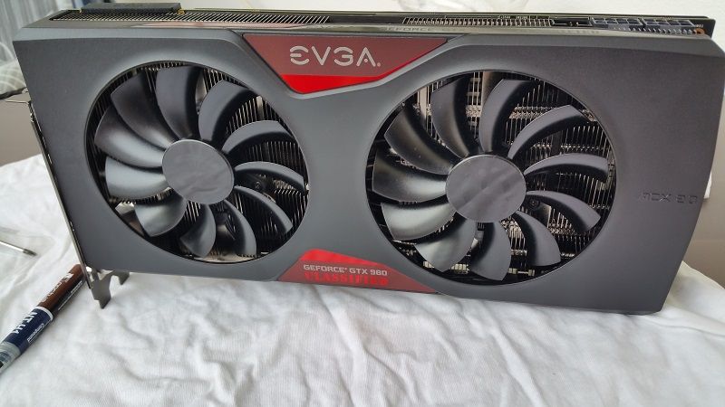

Szerintem marha jól néz ki vele. Alig várom, hogy megérkezzen az enyém is!
