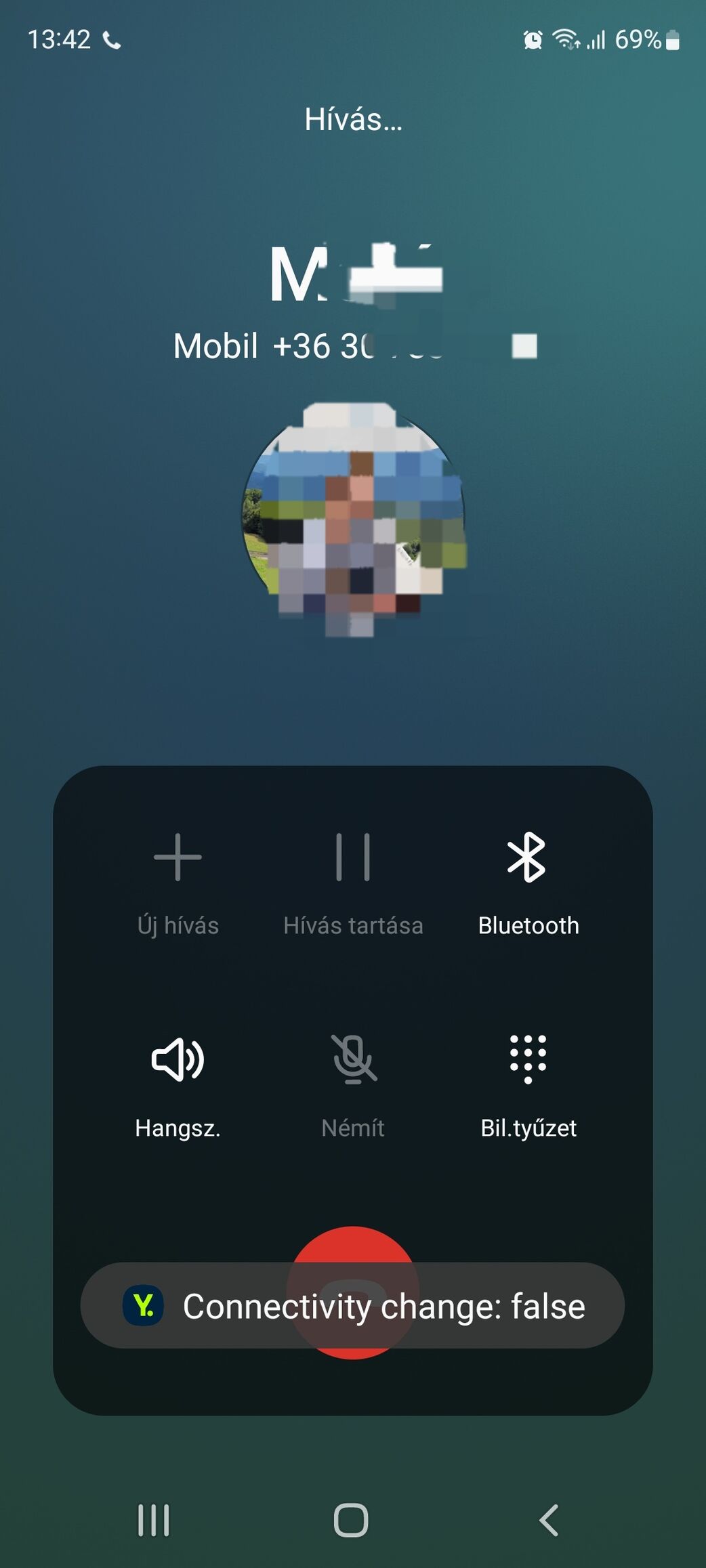

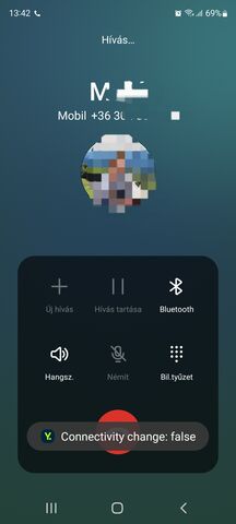

Pár napja a telóm ( Samu S20Fe ) hívásoknál ezt a Yettel logós feliratot írja ki: "connectivity change false". Találkoztatok már ilyennel? Mi lehet?
A Yettel alkalmazás fent van a telón. Mi csinálhatja? Másik kérdésem, hogy korábban vacakolt a Volte miatt a teló, nem lehetett elérni, ha be volt kapcsolva. Megvan még ez a probléma?szerk: Letöröltem a Yettel alkalmazást, így nem írja ki. Mi a búbánat lehet, mi miatt csinálja?

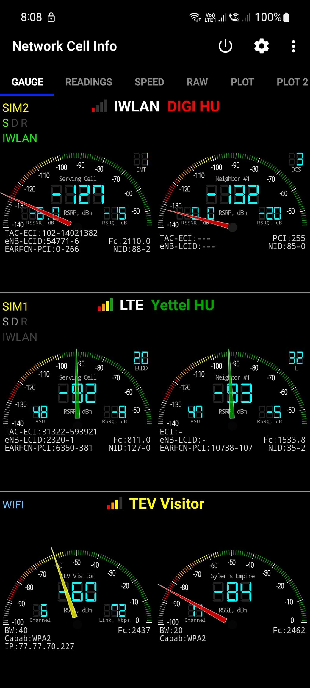

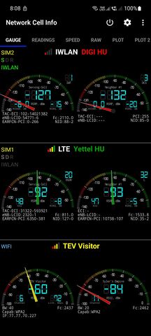

Hibásan értelmezi a modemből kiolvasott adatokat az app.
A 10738-as EARFCN a Yettel megmaradt 2100 MHz-es 3G blokkja (igazából UARFCN a helyes terminológia UMTS esetén). A hiba onnan ered, hogy ezt a 10738-as frekvenciaazonosítót 4G-s azonosítóként értelmezi és emiatt feltételezi tévesen a Band 32-t.A hivatalos NMHH álláspont alapján amúgy nincs is tervben ennek a sávnak az értékesítése: "4. Tényleges hazai használat [...] A nem polgári célú használatra továbbra is igény van, így ez a sávrész jelenleg nem tervezett MFCN számára."

Igen a progi kicsit bekeverte, de a lényegen nem változtat. A 3709 MHz fogalmam sincs honnan jön.

Valami nem kerek ezzel, mert a Diginek és a Yettelnek is ugyanazokat az értékeket mutatja. Megzavarja az appot, ha átkapcsolod a netet a másik SIM-re.

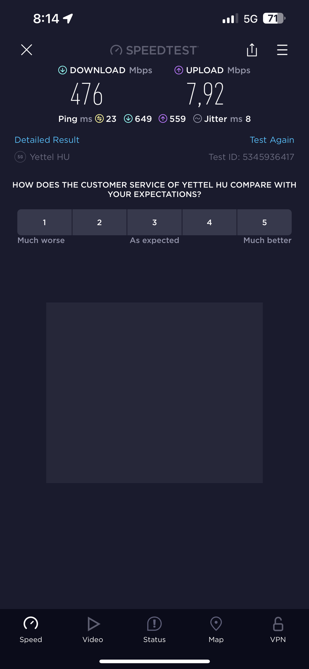

Nos, ha 5G-t bekapcsolom semmi sem működik.
Semilyen adat nem működik vele.
Lett 3709 MHz. De még sztem csak teszt jelleggel.
Speedtest el sem indul rajta. Errorba megy.
Majd Cellmapperen néha fel-fel villan.
730MHz volt eddig is, de csak LTE 4G, ahogy látom.
Ha kikapcsolom az 5G-t.
Csak 800; 1800; 2100-as frekik vannak.
(Pedig anno volt már 4CA is a 700, 800, 1800, 2100-al)
Most éppen véletlenül pont használható 15/1 elképzelhetelen (Űrgolyhó) 😃 sebességgel.
Ma itt tartunk. Vmi biztosan történik, mert eddig
az a 3700-as sáv itt [kép] nem volt sehol sem. -

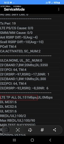

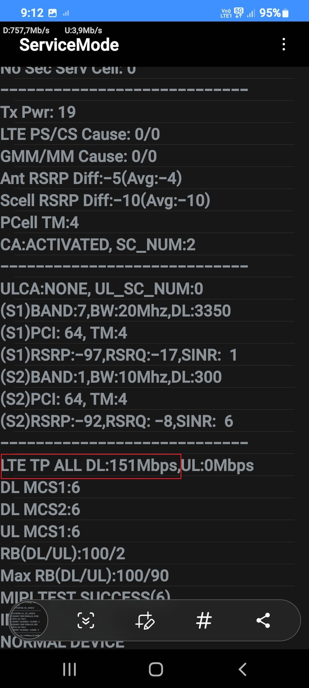

S1 és S2 összesítve az 225Mbps lenne mert B7+B1->30MHz->alap modulációval 225Mbps.
De az egy dolog, hogy CA-ba összefogja a 4G bandokat 5G közben. Az pedig egy másik dolog, hogy használatban van e. Van készenléti és aktív CA! Egyiknél összefogja de nem használja csak az első bandot, a másiknál ténylegesen használja is.
Otthoni nethez adott ZTE modem is mutatja, hogy sok CA van 5G közben de NEM használja.Nekem a OnePlus írja, hogy LTE-CA_NR de csak 1band van 4G közben, itt a 5G-hez kapcsolást jelzi. Azaz ha a bázis engedi akkor az internetnél az 5G band mellett a 4G bandot is használhatja. Így tudtam tavaly nyáron 1,7Gbitet mérni. 1,5Gbit ment N78-on, a maradék pedig B7-el jött. De ezt bázisonként lehet tiltani.
