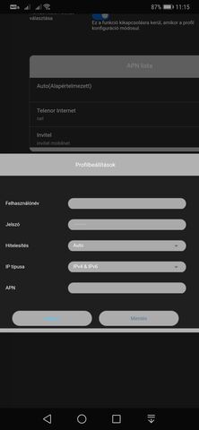

4Grider
vpanangin #70840 üzenetére
Az azért érdekes, mert auto módban a 4G routerek net apn-t állítanak be. De annak nem szabadna működnie hangcélú simmel. Aztán lehet, hogy ezen a routeren volt valami firmware, ami már tudja, hogy ha az egyik nem megy, akkor próbálkozzon a másikkal. (De nem ez a jellemző.)

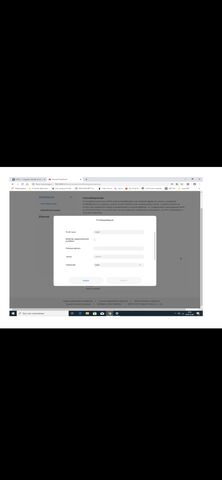

vpanangin
Viktor0610 #70841 üzenetére
Én is így gondolom. Csináltam printscreen-t, át kell konvertáljam fénykép formátumra. Utána tudom csak feltölteni. Dolgozom rajta.
Meg is van:
