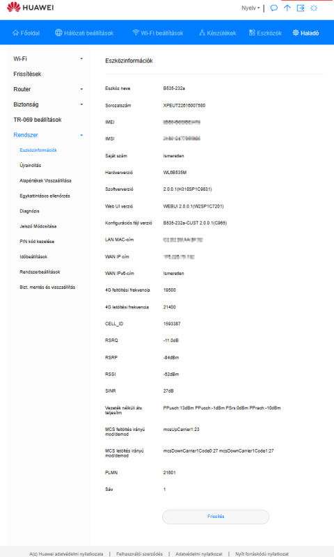

unravel
Hol lehet megnézni, hogy pontosan melyik napon jár le a hűségidő?
Danecay
4Grider #113787 üzenetére
1-et, vagy 3-at szokott mutatni amikor jól működik, 20-at amikor nem, a fenti példában éppen 1-et.
Ugyanakkor, hogy ez nekem eddig is csak kiszúrta a szememet és ennyire vaksi voltam, azt nem tudom, mert még a képen látható szimbólumra kattintva is jönnek be beállítások , minden esetre vagy én voltam eddig béna, vagy nem tudom, mert most valóban ott van a 4G+ jelölés.:
Igaz, láthatóan semmilyen adatforgalom nincs, mégis 4g+-t jelez, miközben a SÁV sorban ugyanúgy az 1-es olvasható csak. Egyébként 10 Megabyte/s-ról írtam, ezért is írtam a "B"-t nagy betővel
Nálam egyébként max. olyan 190-200 Mbps-ot tud a dolog, de inkább a 150 Mbps mondható átlagosnak.
donjohnson
Danecay #113786 üzenetére
10 Megabyte/s vagy 10 mbit/sec?
ha 10 Megabyte/s akkor az 80 Mbit/s, ami valószínűleg B1+B20. a B1 alapsávot kijelzi, de a mellérakott CA sávot nem jelzi ki. ez ilyen. nem minden router jelzi ki a többi sávot.
csak a főoldalon megjelenik a + jel, ha aktív a 4g+.huawei-hez van böngészőben is működő script, ha mindenképp ki akarod próbálni: [link]

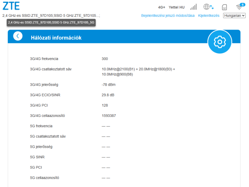

4Grider
Jó térerőd van B1-re és feltételezem B3 minimum van mellette, meg még 1-2 sáv a mid-band aljáról, tehát marad a routered, jó eséllyel az lesz a szűk keresztmetszet. Még esetleg azt tudom elképzelni, hogy rossz információ szerepel a B535-el kapcsolatban a szolgáltatónál a CA konfigurálását végző modulban, de ez ellen szól, hogy elég sok ilyen router működik mind a mai napig a hálózatban, pl. a cégünknél is a backup internet kapcsolatoknál. Hétfőn majd ránézek egyre, hogy összefogja-e a két sávot.

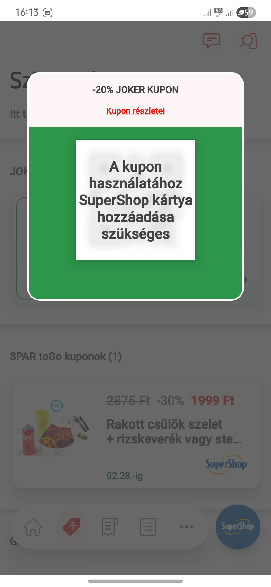

Landsmann
Nem tudtam a kupont beváltani. A pénztáros azt mondta, a My Spar applikáció is kell hozzá. Bevallom, nem olvastam el a feltételeket, hogy abban mi áll.
Dr Bubo
MODERÁTOR
A Yettel app most ad 20%-os Spar kupont. Várható, hogy a jövőben ez bővülni fog? Hasonlóan a Telekom Moments-hez.

donjohnson
Danecay #113750 üzenetére
akkor fog 4g+-t kijelezni a huawei b535, ha elkezdesz letölteni vele.
a 4g+ nem folyamatosan aktív egyik routeren sem.
akkor fogja össze a sávokat ha szükség van rá, ha folyamatosan letöltesz (speedtest például).
egyébként 4g+ képes. lte cat7-es, 2 sávot tud összefogni: [link] -

Danecay
Az érdekelne, hogy a korábban a Yettel Otthon Net-hez adott HUAWEI B535-232a router, tud e 4G+t? A gyártó honlapján talált B535 sorozatú routerről számomra nem derül ki, hogy képes e erre vagy sem, legalábbis számomra, az EMAG hirdetésé alapján 4G+ routerről van szó, viszont a gyakorlatban a router beállításainál a SÁV sorban, mindig csak egy számot, feltehetően frekvenciaazonosítót látok, úgy mint pl. 1, 3 vagy 20. Ezek szoktak lenni. Amikor gatya a net akkor rá szoktam nézni és rendszerint ilyenkor 20-as értéken van a router, gondolom B20.
Csak azért kérdezem, mert ezzel párhuzamosan van egy szintén a Yettel-től kapott ZTE 5G-s routerem. melynek működésére szintén csak 4G-s hálózat, hálózatok állnak rendelkezésére, viszont az jelzi azt amikor 4G+ üzemmódban dolgozik, és azt is meg lehet nézni, hogy milyen frekvenciákat von össze, mint pl:
