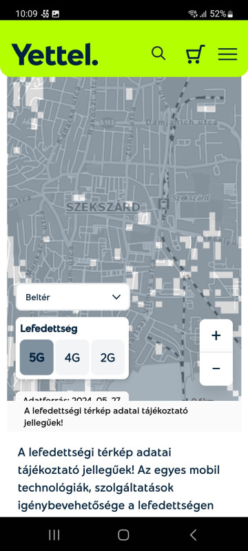

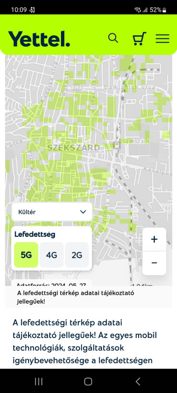

Yettel lefedettségi térképen vannak problémák.
A kültéri lefedettség hogy lehet rosszabb,mint a beltéri?😀
