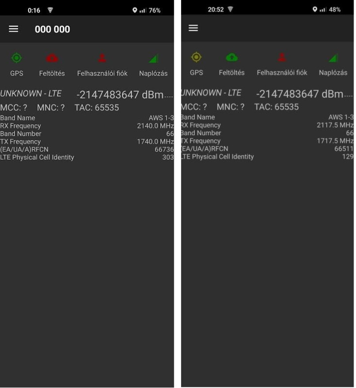

OnePlus11-el kerestem. A képen ez látható.
Tud 5G SA-t de az 5G mód "Automatikus" állásban van azaz NEM keres SA hálózatot mivel ilyenkor a szolgáltatói konfiguráció szerint nézi amiben nincs még SA! Kizárólag "NSA+SA" állásban keres SA hálózatot is. Ezt onnan tudom, hogy roaming alatt kizárólag NSA+SA üzemmódban látja az SA-t. -

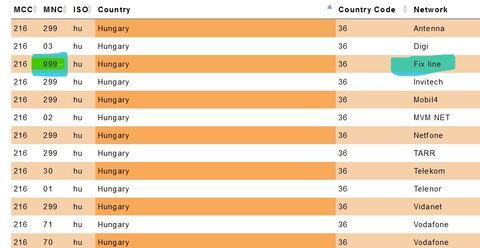

csaszi75 #101128 üzenetére
A 999 az mobile country code lesz. Mi is ezt használjuk a teszhálózatokon. És más helyen is ez a bevett szokás. Nincs ilyen alábontás, mit értettél ez alatt? Az MCC 3 számból állhat, az MNC pedig 2 vagy 3 lehet. 216 999 akár lehet is, de ha a következő a 30-as szám jön, az már kb nem számít sehova, az már nem MNC-t jelöl, az MSIN-be tartozik.

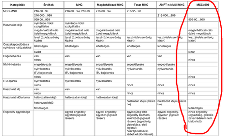

csaszi75
Várj, de ne keverjük az MCC/MNC-t.. a képen, amit linkeltél, az csakis egy Description..
Tutira nem MCC-t jelöl, hanem MNC-t.. ami itthon 999 engedélyezett.. az hogy van benne 30-as is, az csak egy alábontás.. Gondolom több cég is igényel ebből a 999 MNC-ből.. és épp valaki ezt használja alábontva: 216 999 30, ugye 15 karakterig bezárólag..
az nmhh pdf-et már linkeltem valami más témában itt, személy szerint olvastam már régebben..
"Kategóriák
ANFT-n kívüli teszt MNC
MCC-MNC / 216-000…999
Használat célja / teszt (üzletszerűség kizárt)"Van már egy csomó 5G privát hálózat is... a hírekben bárki olvasta már
Pl EWG (ami egy SA), vagy ilyen nagyobb cégek.. azoknak is van egyedi MNC-je.

az MCC=999 és az alá tartozó MNC-kre vonatkozó III. számú Függelékkel az alábbiak szerint:
- Az MCC=999 és az alá tartozó 2 vagy 3 számjegyű MNC-k az ITU által globálisan megosztott
(shared) kategóriájú azonosítók, amelyek kizárólag magánhálózaton belüli használatra kerültek
bevezetésre.
- Az MCC=999 alá tartozó MNC-k olyan globális azonosítók, amelyek ITU engedély nélkül
használhatók és amelyek használatáról az ITU nem vezet nyilvántartást.
- Az MCC=999-hez tartozó MNC-k, mint globális azonosítók tekintetében nincs szükség NMHH
engedélyezési eljárás lefolytatására. Az NMHH ezen MCC és MNC használatáról nem vezet
nyilvántartást.
- Az MCC+MNC globális azonosítók használatára jogosult felhasználók köre nem korlátozott.
- Az MCC+MNC csak az adott hálózaton belül értelmezhető és használható.
- Az MCC+MNC hálózatok közötti irányításhoz és roaminghoz nem használható. -

értem, ez valóban nem bányászbéka, hiszen neve is van a hálózatnak
a 999 30 4G-re a google semmi találatot nem ad. a 30 akár a tmobilra is utalhat. vagy pedig valaki azt akarja, hogy annak tűnjön. végülis a katonai felhasználás melletti érvet erősítheti az is, hogy látványosan nem akart vele senki sem foglalkozni. de az is lehet, hogy valakinek az erősítője. -

Nálam fogható egy rejtélyes hálózat B66-on ami hol a vodát zavarja, hol a telekomot hol a yettelt...
NMHH-nak bejelentettem. Válaszuk szerint nincs itt semmi látnivaló. Szóltam a yettelnek is. Válaszuk szerint ők nem foglalkoznak ezzel. Szóljak az NMHH-nak...
Nem foglalkoznak azzal ha a saját 2100-as hálózatukra ráfed? Oké... -

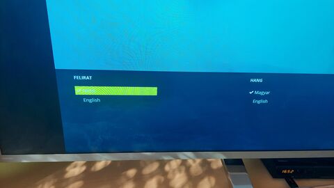

Én is megnéztem Kodi addonból a jelenséget, mert arra gondoltam, hogy ez egyike lehet azon idegesítő bugoknak, hogy a Yettel nem jelöli meg egyik hangsávot sem alapértelmezettként, hanem a kliensre van bízva, hogy mit preferál. Anno szívtam is miatta, hogy rendesen váltson magyarra.
De nem, az HBO HD esetében tényleg felcserélték a 2 hangsávot.
Magyarra angol, angolra magyar jön be. Kemény, de hasonló a Vodánál is volt (hasonló a szoftveres háttér), szóval jelezni kell nekik és gyorsan tudják javítani.
