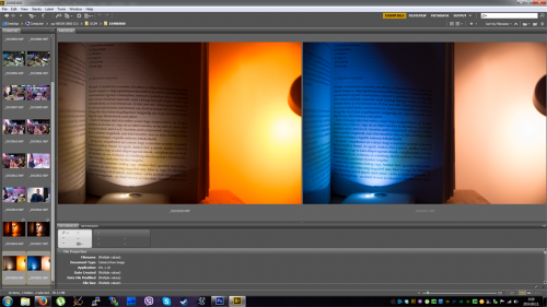

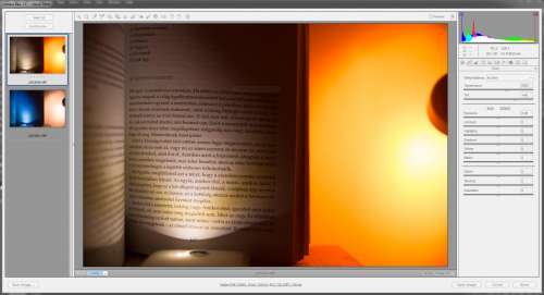

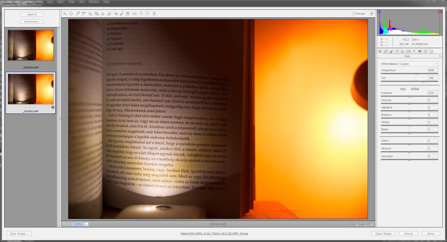

#40935168
Throme #20152 üzenetére
A cikk beállítása extrém megvilágítás esetén érvényes. Csináltam egy tesztet, de sok különbséget nem láttam, kleroo szerint azért, mert nem elég szűk spektrumú a fény.
1) Először meglőttem tökugyanazt, "A" módban, kétszer. Egyszer 10000K, utána 2500K a gépvázon. Egy fejlámpa a falra és a telefonom hideg LED-je a fehér papírra.
2) Mindkét képre ugyanazt adta az ACR. Tökugyanazt mérte a gép jónak:
3) A felső (meleg) kép értékeit beütöttem az alsónak, és az eredmény:
Nemhogy csak képileg sík ugyanazt kaptam, semmi sötétebb-világosabb dolgok, de még a hisztogram is kis szórással de tökugyanaz lett. Tehát nem bukott be semmi, vagy fordítva, azért, mert rossz wb-t korrigáltam jóra ACR-ben. (Hogy az ACR miért mutat gépvázon állított 10000 Kelvinre 8500-at, ne kérdezze senki).
Valszeg túl széles színspektrumon világít mindkét fény, attól eltekintve, hogy a végső színük eléggé eltérő.
Ugyanakkor van egy Budai Várban lőtt képem egy hölgyikéről. Atomsárga, durván nagyon. Ultra szar fények fotós szempontból. Azt visszahűtöttük és bizony nagyot bukott sötétbe a helyrerántott kép, magyarul a korrigált wb-s verzióban alig maradt értékelhető infó, mert arra az egyetlen szűk sárga spektrumra mért mindent a gépváz. Mire felhúztam utána (eleve 6400 iso-n volt lőve), volt munka a zajszűréssel rendesen.
Ezzel csak arra akartam rámutatni, kérdésedre válaszolva, hogy az auto wb szerintem az esetek 90+ százalékában működik és tök oké. Koncerteken, egyszer kék, máskor zöld, utána piros, utána sárga fura fényekben kell jól középre lőni kézzel egy wb-t, hogy szenzorból korrigálhasd a maradékot.. hisz a villogás ütemében nem nagyon tudod követni wb állítással
auto-ban pedig hülyét kap szerintem.
És van még 1-2 hasonló helyzet biztosan, de az auto wb általában tök oké raw-nál. Én is azon vagyok mindig - kivéve a Várnál, a Vajdahunyad váránál és egyéb szar világítású helyeken.
Ott LiveView és az alapján már viszem is le a wb-t, hogy eleve hajszálpontosan mérjen a gép expóidőt hozzá.
