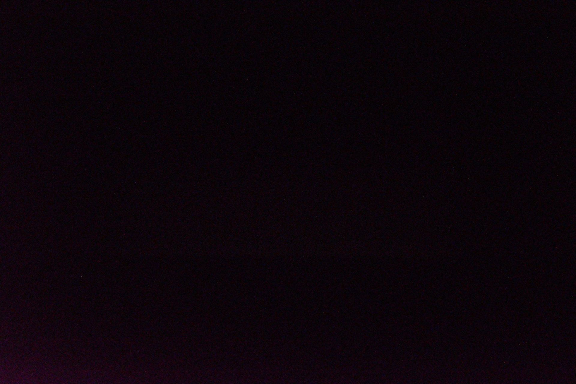

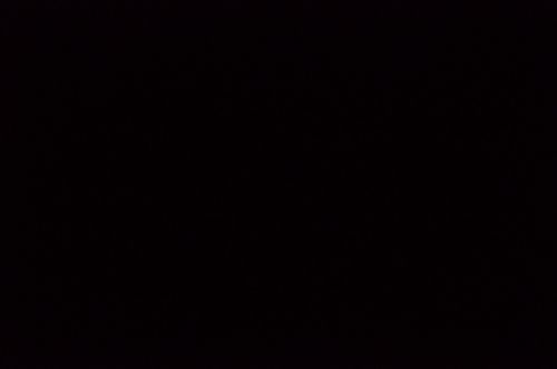

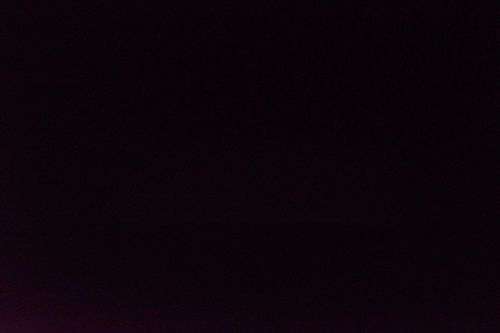

ISO1600 20s f5 sapkával az elején

6400on tökéletes, fölötte nekem is lilás, de nem a sarokban, hanem alul csíkban. ami még érdekes, h tök mindegy melyik hi iso,mindben csinálja, és ugyanolyan mértékben.
De mi a t*k*mnek kell 6400nál magasabb iso, és hozzá fél perces záridő?
Egyelőre még mindig csak haverkodunk, és csókolommal köszönök, de valami döbbenetesen jobb az érzékelő a d3100tól. persze ára sem ugyanaz. szinei, érzékenysége, felbontása teljesen más. hasonló élmény, mint, amikor kompakt panáról váltottam d3100ra.
kereső vaksötét, egyelőre ez a legnagyobb gondom vele, szóval fények belövésére teljesen alkalmatlan. szerencsére úgy látom, hogy nagyon jó az autómata fénymérés.

Szerintem karcsú a váz hozzá, legalábbis így natúrban elég húzós D60-on iso-t növelned, pláne hosszú záridővel megtoldva. Én megpróbálnám azt, hogy alacsonyabb iso-n készítek hosszú expókat és az állványt óraművel használom. Nem olcsó játék, pl. egy EQ5-ös GoTo mechanikás óraműves cucc többe kerülhet, mint a fotós felszerelésed, a tubusról nem is beszélek (Newton, refraktor?), de nagyon meghálálja.
A csillagfotózás sajna sokszor csillagászati
Már az indulás is.. A Napot és a Holdat könnyű megenni belépő szintű eszközökkel (még szűrőzni is kell néha, hogy védd a gépet), de az ilyen mély-ég objektumokat, ködöket stb. húzósabb.
Első körben próbálkozz alacsony iso-val és óraművel, tartva a hosszú expót, vmi szuper helyen, töktiszta időben.
aleister
Hosszabb expóval már be fognak mozdulni a csillagok. Ez azon múlik, hogy mekkora gyutávú optikát használsz tudtommal.
Akkor nem lehet, hogy a szoftver lesz a ludas? Legalábbis, ha nem veszel észre különbséget a dark frame kivonás után, akkor élnék a gyanúperrel.
A hosszúexpós NR-t én sem használom, de én nem a hatásfoka miatt, hanem a dupla akkorára növekvő munkaidő miatt. Elvileg erre van kitalálva, de anno én maradtam a Dark Frame kivonásnál.

Én nekem is tele volt piros pixelekkel a D3200-assal készült kép, amikor 15+ másodperces záridővel csináltam képeket 1600as vagy magasabb isoval.
Én tippre azt mondanám, próbálj meg kissebb isoval inkább egy perces expót használni, annyi idő alatt még talán nem fordul annyit a Föld hogy elmossa a képet. -

Az a gyanúm, hogy a zajcsökkentés funkció be-kikapcsolt állapota nincs hatással a raw képre...

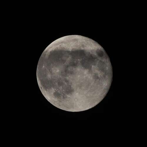

D5000, nikkor 70-300 VR, 300 mm, 1/125 sec, f8.
Az 1200 mm az az ekvivalens gyújtótávolság. Ez azt jelenti, hogy milyen látószönek felel meg az adott rendszered látószöge a 35 mm-es kisfilméhez képest. Ezt az objektívre írt tényleges gyújtótáv és egy crop szorzó segítségével kapod meg. A crop szorzó azt fejezi ki, hogy mennyivel kell szorozni a géped érzékelőjének átlóméretét, hogy a 35 mm-es film átlóméretét kapd. Nikon DX gépek esetében (mint a teg géped is) ez 1,5 körüli érték. A kis picsányi szenzorral ellátott kompaktok esetében ez a szám sokkal nagyobb.
Tehát a te 200 mm tényleges gyújtótávú üveged 1,5x200 = ekv. 300 mm-nek felel meg, ha ekv.1200-at szeretnél elérni, ahhoz 1200/1,5 = 800 mm tényleges gyújtótávú objektív kellene, ez valóban k*rvadrága játékszer

Poénból kimentem, lőttem neked egy képet a teraszról. Most már magasan jár a hold, olyan 8 körül sokkal nagyobb és szebb volt, ez azt jelenti, hogy most erősen kellett croppolni. Ez lett az eredmény 1000x1000 pixelben, mindenféle állvány nélkül, kézből, kicsit kitámasztva a gépet, jpeg ahogy a gépből kiesett:
Abban igazad van, hogy ekkora zoomátfogást nem tudsz átlagos objektívekkel kihozni (max mondjuk 30-szorost egy 10-20, 18-55, 55-300 sorral, de ahogy előttem is írták, annak is ekv. 450 lesz a vége, nem ekv. 1200...), de nem mindegy, hogy van egy 15 megapixeles digitális hulladékod vagy egy 1-2-3 megapixeles részletgazdag képed! A d60-ból valami hasonlót ki tudsz hozni szerintem te is mint én a D5000-ből.
