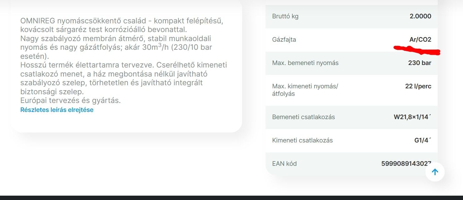

Azt jól gondolom, hogy kondenzvíz nem szokott a pisztolymarkolatba épített mechanikus szelepnél keletkezni ugye? Tehát olyan nem nagyon lehet, hogy nyomkodom a szelepet és egyszer nyit, egyszer nem?
Józan paraszti ésszel még ha bele is ment valahogy valami kis szennyeződés, ha látom az átfolyásmérőn és hallom is ahogy nyitva van, akkor az kidugult.
Remélem nem valami ilyesmi szívat, hogy víz zárja el a szelepet mert nem használok vízleválasztót, de most a palackból ugyanaz a cucc jön télen-nyáron egyrészt, másrészt ki az ördög használ? Szerintem senki vagy ti igen? -
setup
Értem, köszi mindkettőtöknek. Sajnos zöldfül voltam még és elkövettem azt a hibát, hogy nem mértem le reduktorral együtt, amikor tele volt, pedig ráírhattam volna egy alkoholos filccel és akkor most nem kéne vakarózni...
#3776makos0078
Jönni még jön, csak másképpen viselkedik. Elzárásnál nyitva tartom a szelepet, amíg a nyomásmérő pár másodpercig emelkedik aztán nullára esik. Most sokkal tovább tart mire nullára esik.
Az átfolyás felteszem nekem nem tud visszaesni 1-2 literre, mint H-Zol-nak, mert nekem a membrános részen másképpen győzik le egymást az erők. Nálam csak annyi van, hogy a ravasszal megnyomom a markolatba épített tűszelepet, szóval az nyit palacknyomástól függetlenül, mégis másképpen viselkedik, szóval a reduktorban lévő rész lesz és bár olcsót vettem (megérdemlem gondolom), nem vagyok biztos benne, hogy betojt, lehet, hogy csak ilyen amikor éppen kifogyóban van a palack... -
makos0078
Valami egyszerű reduktorod van, amin nincs bemenő nyomásmérő óra? Mert ha a palack ki lenne fogyva vagy a végét járná, akkor a szokásos 50-60 bar környéki értéknél kevesebbet kéne látnod. Ugye úgy van, hogy amíg van benne folyékony CO2, addig fennáll ez az egyensúlyi állapot, és állandó a nyomás a palackban. Persze hőmérséklet függő, nagyon hidegben lehet, hogy csak 40 bart látsz, napra kitett palackban (nyáron) láttam 70+ értéket is. Ha a végét járja a palack, akkor elfogyott belőle a folyékony rész, és elkezd esni benne a nyomás.
Egyébként fogyasztottam már ki (tűzoltó, de mindegy is) palackot, ki tudtam használni teljesen végig, amikor már csak gáz volt benne. Onnan tudtam meg, hogy teljesen kiürült, hogy elkezdett csattogni a hegesztés, meg odasült a huzal + zárványos lett. De az utolsó pillanatig működött a dolog. Lehet, hogy reduktor függő is, hogy melyik hogy viselkedik ilyenkor. Nekem egy Zehen Maxi van.
A palackban maradt CO2 mennyiségének meghatározása tök egyszerű: leméred mérlegen (reduktor nélkül), és kivonod belőle a palackba ütött TARA (TARE) értéket. Annyi maradt benne. Ami bele van ütve, az az üres tömege.
Persze, elsőnek azért tedd a füledhez a pisztolyt, hogy egyáltalán jön-e gáz belőle. -

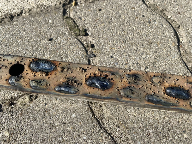

Sziasztok, hobbista alkalmi hegesztő vagyok, csak egy 2,5kg-os CO palackom van itthon. Nagyon ritkán hegesztek.
Az egyik hegesztés szivacsos lett sajnos. Szóval vagy a reduktor, vagy a gázszelep, vagy a palack.
Az utolsót még nem mértem le. Mekkora súlya kell legyen? Mi az a súly, ami felett ha mérem akkor tuti, hogy máshol lesz a probléma?
Úgy értem ha még van benne, de már csak egy kevés attól is lehet, hogy már kevés a védőgáz hegesztéskor igaz?
Vagy zárt térben ki lehet ezt fogyasztani teljesen és elég meghallgatni, hogy sziszeg e a pisztoly és ha még hallani, hogy jön a gáz, akkor felesleges is méregetni a súlyát? -

Hallod én [még soha nem néztem bele] a reduktorból kijövő közcsavarba
Ez egy iweld omnireg. Tényleg egy 1es körüli furat van benne; a manóba
Nem értettem, hogy minek mókolsz te külön bele a rendszerbe mindenáron ilyen szükítést!
Ez a reduktor a korgonon van, a szénsavon egy mikyreg teljesít szolgálatot. A hollandert szoktam letekerni a reduktorokról és úgy cserélem meg a csövet, hogy miből menjen a gépbe. Számtalanszor belenéztem már így a kis hollanderbe, hogy van benne egy mittomén 5ös furat. Dehogy a közcsavarban ilyen kicsi van, azt nem vágtam
Értem már a csőátmérő váltással szívtál, elcsíptem így már a problémát..
A motorkerékpár üzemanyag csöve ilyen nálam. A tankra 6os cső kell, 5 centivel arrébb a karbira meg 8as. Ehhez gyárilag volt egy speci gumicső, ami lerohadt és ha kapható lenne aranyáron adnák. Jelenleg egy gufero szövetes 6os csövet heréltem ki egy picit és így épp rámegy a karbira. Legutóbbi kínai rendelésbe tettem ilyen 6-8 ra váltó réz csőtoldót. Mindkét vége apa. Csak az egyiknek nagyobb a ..sza

Hogy ill mit hegesztesz? Nekem egyszer fagyott a reduktor 8 méter hegeszteni valóm volt majdnem egyben. 10 kg co2 kibírja a 15kg 0,8ast ha jól emlékszem. De nem tudom számontartani mert 0,6 - 0.8 - 1est használok vegyesen.
Csak egy ötlet: ha rátennénk egy lufit felfújná? Vagy elmenne a gázterelő mögött?
Nekem a reduktor gyanús! Annyit költesz co2re, hogy megérné venni egy másikat. Enyém nem mászkál el. Max 1 rovátkával ami 1l/perc.
Icamingo
6.7l/5kg gázpalckot használok. Az első palack kiürült 5kg-os 0.8-as huzal felénél. A palack töltve 16kg, üresen 11kg. A palackot egy pár napja cseréltettem töltöttre és már most csak 13kg. Kb. 8-10 méter varratot hegesztettem vele azóta. Mitől fogy ennyire a gáz? Úgy állítom be, hogy zárt térben 10l/perc, de ha nyomom a pisztolyt akkor leesik 8l/percre. Kb. fél óra hegesztés után nyugalmi állapotban (tehát nem nyomom a pisztolyt) felmegy a reduktor mutatója 15l/percre és ha nyomom a pisztolyt már nem 2-t esik, hanem 7-et, tehát 8l/perc, valamint a reduktor erősen meg van fagyva. A palack nyomás pedig leesett nullára, de ugyanúgy működött minden.
Gondoltam arra is, hogy a hegesztő ereszti a gázt, de ha lekapcsolok mindent, elzárom a gázt, akkor kb. 24 óra alatt megy le a nyomás a csőből 8l/percről nullára.Még annyit módosítottam, hogy a reduktorból kijövő szelepet kicseréltem 6mm külső átmérőjüről 8mm-es szelepre, viszont a 6mm-esnek csak egy tűhegynyi rés volt a belsejében, a 8mm-esnek viszont nincs a belsejében szűkítés.
Tud valaki segíteni, hol keressem a hibát?
