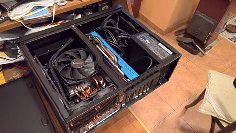

Ilyen az én formám.
A mellékelt képen egy Chieftec IX oldala látható, 2 db 5 centis innen-onnan kukázott ventivel, amik egy Zalman Fan Mate-tel elérhető legkisebb fordulaton pörögnek. Gondolom, nem vitás, hogy keltenek némi huzatot...
