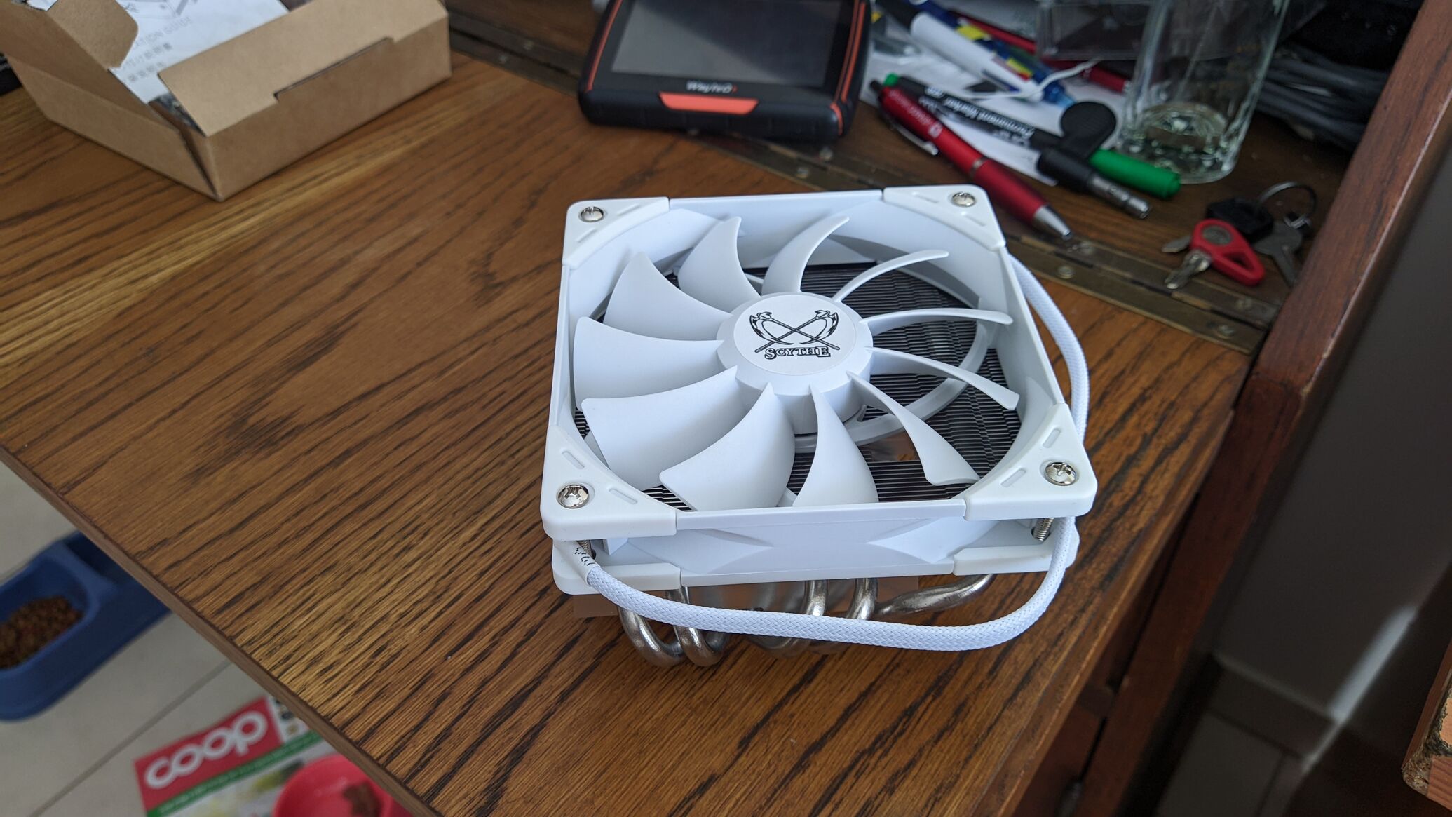

Ahogy korábban írtam, a cégnél homokszórom
. Az tuti felületet adCsak egy sima Big Shuriken 3 RGB hűtő, rárakva egy fehér ventit, mivel ehhez a hűtőhöz adnak csavarokat normál magasságú 25 mm-es ventikhez is (a gyári ventije 15 mm-es, de az NR200P-ben van bőven hely, hűtőn az RGB nem izgat, így ment rá a fehér venti). Szeretném kihozni a fehér házban lévő esztétikai lehetőségeket, persze nem eltúlozva, de nézzen ki igényesen. Szeptemberben veszem a procit, a tápot és a RAM-ot, ezekkel már talán elkezdhetem összefele rakosgatni a gépet

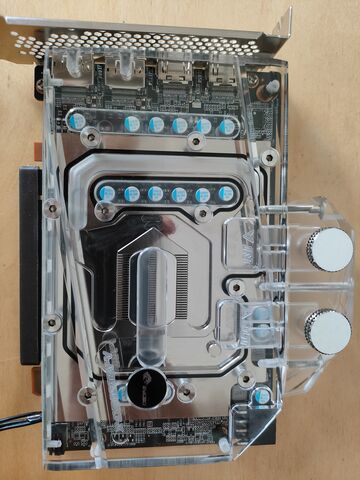

Igen, én fújtam le + ment rá egy lakkréteg. Egyszerű szétszedni, kibeleztem belőle a kábeleket és a venticsatlakozókat, majd lefújás/lakkozás után, már szárazon mentek vissza a cuccok a keretbe.
Mindenképpen fehér videokártyát szerettem volna a fehér NR200P házamba, mivel ez edzett üveg oldalpanellel lesz használva a gép. De csak az ASUS GTX 1070-esét találtam fehérben, viszont nekem már volt itthon egy Sapphire RX580-as feketében, és teljesítményben nekem a mai napig elég (FHD felbontásra, 75 Hz-es IPS monitoron játékra viszi azt az 1 játékot - War Thunder- közel maximum grafikán, amivel játszok). A processzorhűtőt is fehérre módosítottam, egy Big Shuriken 3 hűtőt vettem hozzá + rá egy azonos márkájú fehér 120-as ventit, így passzolni fog az összképbe. Szeptemberben fog elkezdeni formát ölteni a gépe, akkor majd lesznek róla fotók is. Majd a tápkábeleket is cserélni fogom fehérre. A felső ventik és a RAM-ok RGB-esek lesznek, fehéres fényre beállítva
Ez az elképzelésem -

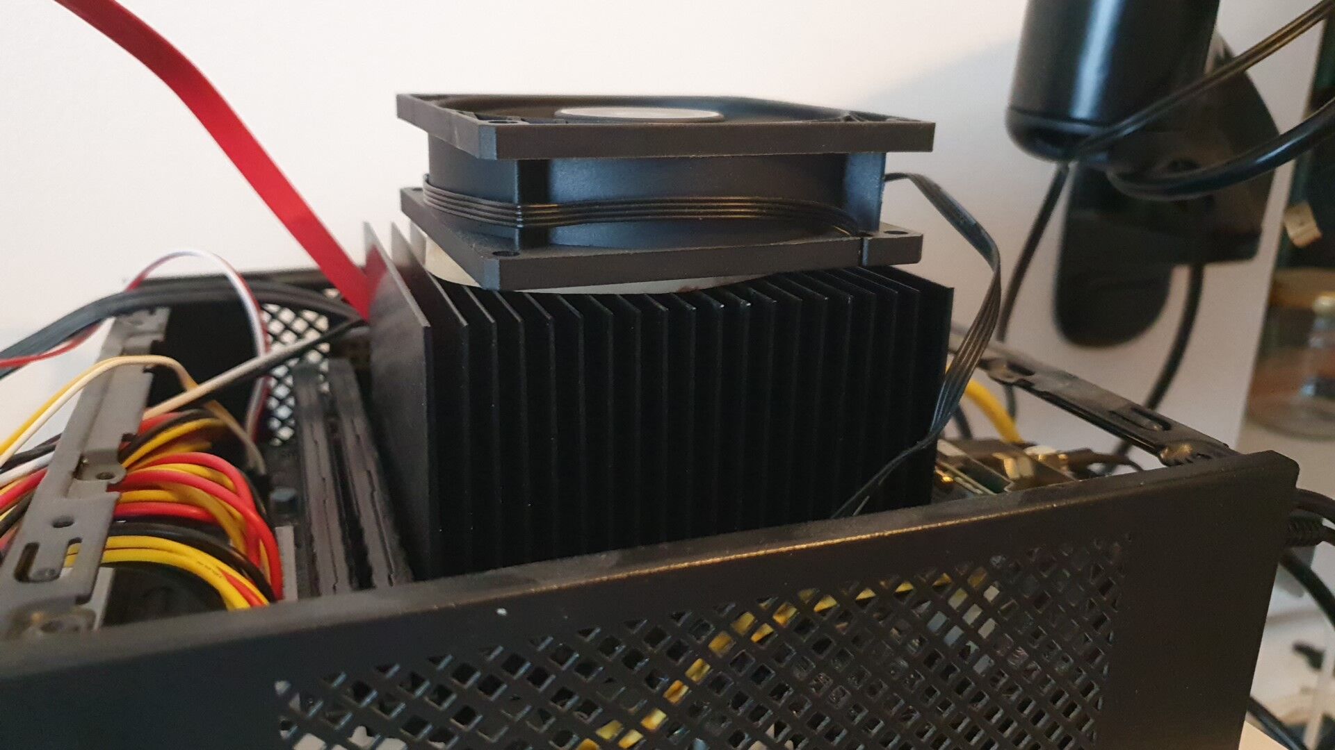

#55401
Igen, az ott egy postás gumi.
De momentán csak rezgéscsillapítóként funkcionál.Komolyra fordítva: a konfig át fog kerülni ebből a házból egy DIY kuckóba, ami egy álló "kémény" lesz, benne a függőleges alaplappal, alul pedig ez és még egy vagy kettő Artic P8 egymás mellett sorolva (PST). Szeretném, hogy a levegő alulról menjen felfelé és az egész lap végig át legyen szellőztetve (nem mintha igényelné, mert nem hajtom nagyon).
Az egyedüli gondom az, hogy jelenleg a RAM-ok párhuzamosak a bordával, ami jó, viszont az A2000-es NVMe SSD a PCIe slotban van egy adapterben, ami meg pont merőleges a tervezett légáramra. De valószínűleg marad így, mert így a chipset borda is levegőztetve van (igaz a proci által előmelegített lufttal).
A PicoPSU azért nem látszik a képen, mert egy ATX tápcsati-toldón lóg. Ugyanis a bordázott RAM-ok mellett már nem fért el az alaplapba szúrva. Túl kövér.
