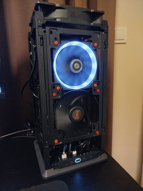

A front ventik még ideiglenesek de már látszik a fény az alagút végén

TurboK0
Pár átszerelés után úgy vettem észre hogy az Asus TUF B850M lapkán a proci úgy van elhelyezve, hogy a Jonsbo C6 házban csak egy darab iránybe tudom szerelni a NH-U12A bordát... ha vertikálisan próbálom elhelyezni (hogy alulról felfelé tolja a levegőt), akkor a 120mm venti slotra helyezett táp sehogy nem fér el. Felülre helyezve kb 2mm-el lóg ki, oldalra helyezve picit kevesebb mint 1mm-el. Oda még be lehet feszegetni, de egyrészt összekaristolja a tápot, másrészt úgy már hajlik a fém. Illetve a hűtés sem jobb.
Másik dolog amire rájöttem, hogy az alsó venti teljesen használhatatlan a házban. Még ha felfelé fújja a levegőt a proci venti akadály nélkül, akkor sem hűt jobban. Ha pedig hátul és alul is van egy-egy venti ami tolja befelé a levegőt, akkor az alsó semmit sem csinál, az alulról beszívott forró levegő vagy az oldallap perforált részén próbál kiömleni, vagy visszakering lefelé (ennek a tesztnek az lett volna a célja, hogy egy AV erősítő tetején állt a gép, és abból "szívta" volna ki a forró levegőt mivel abban nincs aktív hűtés).
Utána leszedtem a kupakot a Ryzen 8600G prociról, levakartam a belsejében használt pasztát, és tettem a helyére folyékony fémet. Így már olyan jók a hőmérsékletek mint az 5600G-nél. Csak az csúcsra járatva kb fele annyi áramot használt. Sajnos ha a proci része meg van terhelve, akkor az iGPU nem kap elég kakaót és lehúz a saját órajeléből. Még ha a proci túlhajtást lekapcsolom, akkor is. Egyetlen megoldás hogy feltolom a PPT-t és az EDC-t, így viszont sokkal többet eszik. Ez van. Remélem az ezt követő APU jobb lesz.
