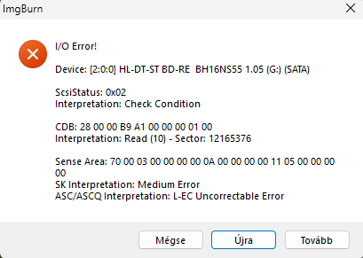

Ha más lemezt jól ír az íród, akkor valószínű hogy a lemezzel van baj. Persze ezt így nehéz lenne megmondani, ahhoz ki kellene próbálni egy másik íróval ezt a Verba lemezt. Ha másik író se tud mit kezdeni a lemezzel, akkor lehetne rámondani hogy a lemez sz@r.
Ha elküldesz nekem ebből a lemezből 3db-ot, akkor cserébe küldök neked más mides 50GB-os lemezeket cserébe. Ha érdekel a dolog keress meg privátba és megbeszéljük. -

Akkor mindenképpen próbálj egy írást ImgBurn-el. Semmiképpen se hálózatról írj, csak is helyi meghajtóról. Ha az íród kezeli a lemez mid-jét, akkor nem kéne hogy gond legyen. Esetleg az író elhalálozott. Mondjuk az LG írók nem túl acélosak, sokan panaszkodtak rá, konkrétan a te modelledre is. Persze sok az ismeretlen, nehéz így bármit is mondani.

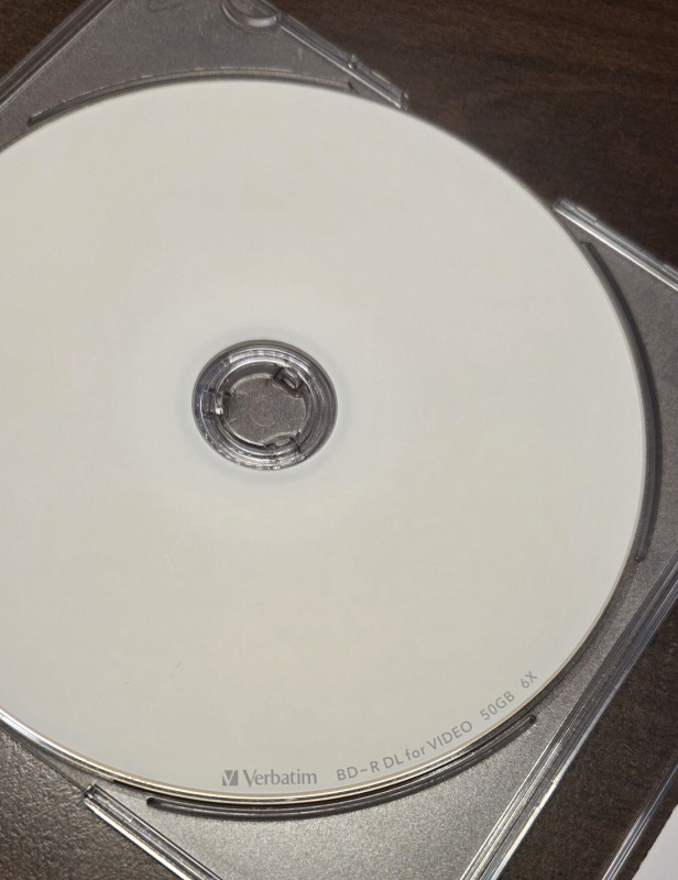

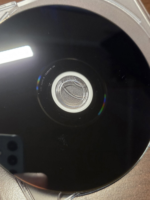

A lemezről tudnál egy képet fotózni? Konkrétan amit vettél.
khron78
Az LG oldalán ez volt a legfrissebb.
A másik:
khron78
khron78

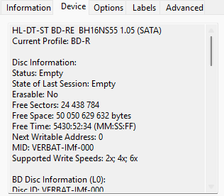

Van egy régebbi, LG BH16NS55 írom. A legújabb 1.05-ös firmware van rajta (2020). Szinte 100%-ban képek és videók archiválására használtam. Eddig a 25GB-os nyomtatható Verbatim lemezekkel hibátlanul tette a dolgát. Néhány 50GB-os is készült vele. Fél éve viszont rendeltem egy 50GB-os Verbatim pakkot Japánból.
A napokban kezdtem volna el őket használni, de 3-ból 3 lemezem kuka lett.
2 lemez még az írás elején elakadt, 1 lemez meg hibásan készült el. Fájlokat nem lehetett visszaolvasni. Próbáltam 4x és 6x-os írással is. Ashampoo Burning Studio és a Burn Aware-t használtam. MID VERBATIMf (000). Mi lehet a probléma? Mit csinálok rosszul? Az író régi, esetleg hibás? Szereztem egy Pioneer belsős (BDRUD03AS 1.00) USB-s meghajtót, de az meg nem ismeri fel ezt a lemezt. Elégge tanácstalan vagyok. Elég drága volt a 20db lemez, hogy mind a kukában landoljon. Mit javasolnátok? Van vele esetleg tapasztalat? Vegyek újabb írót? M-DISC-et csak az LG támogatja? -

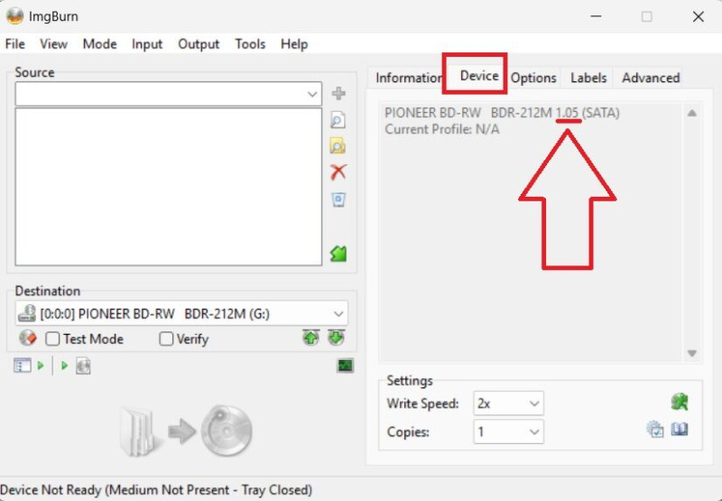

Most nálam is ez van ugyanezzel a lemezzel. A furcsa az, hogy nálam kiválóan írta ezeket a lemezeket mindet ugyanabból a hengerből, tokos verzióból.
Én hülye felraktam az új 1.05-ös firmware-t a Pioneer BDR 212-EBK-ra, majd egymás után rétegváltásnál kiugróan magas PIE és PIF tüske 5db ugyanilyen kétrétegű lemeznél ugyanabból a hengerből, tokos verzióból,amit addig kiválóan írt. 6X-4X-2X teljesen mindegy a sebesség. Bontottam egy új hengert, amit hónapokkal később vettem,abból az első lemezt meg nem tudta lezárni. Szóval a 6. 1500Ft-os lemez után untam meg, most várom az új firmware-t. Sajnos az 1.04-re nem tudok visszaflashelni.
Kíváncsiságból megnéztem egy 50GB-os újraírhatóval is, amin tesztelgetni szoktam, amire régebben nem, most arra is akkora rétegváltási hibát dob, hogy csoda.
25Gb-os nálam is tökéletes. Ettől függetlenül lehet a lemezek rosszak, nálam csak véletlen egybeesés hogy pont a firmware frissítés után jött elő. -

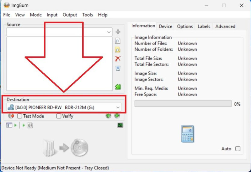

Ránézne valaki!
Miért hibázik random az író, (általában rétegváltáskor) ha egy adott BD lemezt már egyszer jól megírt? Hét 50GB-os lemezt kell duplán kiírnom. Amire az utósóig eljutottam, 4db kuka. Eddig csak az 50-es Verbatim lemeznél fordult elő, a 25-nél nem.
Az írónak nem tetszik ez a lemez? Vagy hibás?
Programok, op.rendszer: ImgBurn, Win11
Csatolok pár képet: 1, 2, 3, 4, 5, 6, 7, -
