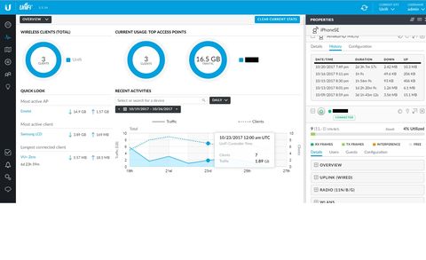

#19482368 #60463 üzenetére
Nekem csak unifi és c.k. van(illetve a kontroller egy rpi3-on), és ezeket az adatokat látod kb:
Látod egyesével a klienseket, mikor csatlakoztak, mennyi időt töltöttek a hálón, mennyit forgalmaztak, stb..
Igazából usg nélkül a speedtest és a dpi amid nem lesz wireless oldalról(meg még a radius).
Térképet én sose használtam, azt nem tudom mire jó(vagy nem jó)
