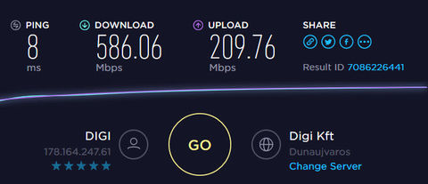

nekem huawei szolgáltatói router van, de átrakattattam passzívra, így a saját (never asus again) routerem szenved. lehet hogy jobban jártam volna a szolgáltatóival
persze nem, mert fontos hogy tudjam állítani, frissíteni, stb, szóval nekem mindenképp kell egy router.
szerk: az EAP330 duplaáron nem adja el magát nekem, szóval a 245 jó lesz. Nekem nem kell 500+ megabit, elég 240, de az mindenhol, alacsony latency mellett
