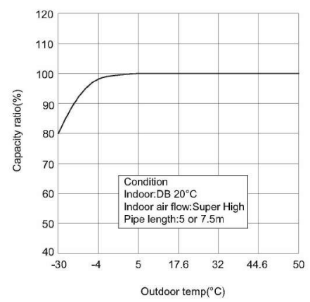

ecaddsell #72438 üzenetére
Itt a 3,5-ös adata is: FH35VE
Bivalent Point
Ph TBiv 3.60 kW COP @ Tbiv 3.10 Tbiv -10 ℃
Jó, ezek japánok, a gree 3,5 kW-os szabályozott fütés 1,4 - 3,38 kW mutatójánál én sem vagyok biztos benne, hogy -10 fokon tud COP 3-at.
Persze az igazsághoz az is hozzátartozik, hogy az FH nem is az alapgép kategória.
Az viszont durva, hogy a kínai, A+-os klímát fűtésre ajánlják, és a spanyol SCOP adatot adják meg referenciaként. -
ecaddsell #72427 üzenetére
Igen, de ez a manual a 12-es gépre vonatkozik, ő meg a 18-as gépről beszél - bár a legelső hsz-ben 3.5-nek írta, valójában ez egy 5.3-as gép, amiről szó van (ami azért nem mindegy). Ettől függetlenül a 6.6kW fűtés mínusz 10-ben még így is erős. Ez a diagram a GWH18YE manualból van:
Ezen látszik, hogy a 100%-os fűtési teljesítmény (ami 5570W) kb. 5 °C-nál jön meg. -10 fokban a fűtési teljesítménye valahol 95% körül lehet a görbe szerint, így -10-ben a max. fűtési teljesítménye kb. 5,3 kW körül lehet. De mondom, most a 5.3-as gépről beszélek, amiről a poszt írója is, nem pedig a 3.5-es gépről, amiről az első hozzászólásomat írtam (mert én úgy értelmeztem, hogy a 3.5-es Amber Royal-ról van szó, de természetesen annak a fűtési kapacitása ettől csak kisebb lehet).
@ecaddsell: a Daikin egy 1 milliós gép, ez a Gree meg ennek pont a fele. Egy milliós géptől én is magasabb COP értékeket várnék, mint egy félmillióstól.

"megbízol ezzel egy klímás céget" mondjuk azok sem fogjak tudni ezeket a parametereket. Vagy nem tudom... Ilyen fancy klimas cegre nem nagyon lesz penz... de ha lenne, akkor se lenne.
"Azaz sanszos, hogy az a klíma ami -25, -30 fokig tud fűteni jobb hatásfokkal működik" Melyik ilyen? Mert akkor olyat veszek.
