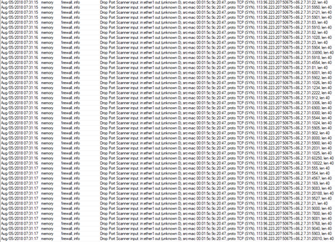

KTTech
Ennél sokkal jobb megoldás is van. A portok átrakása kb. annyit ér, mint halottnak a szenteltvíz, aki rendesen keres, meg fogja találni a szolgáltatás portját. Viszont van olyan tűzfal szabály a Mikrotikre, ami tényleg figyeli a portscan-t, és azt már lehet tiltani is.
Nálam így néz ki egy elhárított portscan, és látható, hogy a legtöbb port, amit próbál az 1023 feletti, de persze benne vannak a népszerű portok is, 1023 alatt (igaz, mire oda jutott volna, már ki volt tiltva):
Jelenleg 2 IP tölti a 14 napos kitiltását. Mondjuk az egyik szolgáltatóm (Virgin Media) arra is harap, ha nyitva van valamelyik szervizport - szükségem volt a Cacti miatt az SNMP-re (read-only módban), és már jött a figyelmeztető levél, hogy nyitva van a portom.
Az 53-as portot (TCP és UDP) meg alapból célszerű tiltani WAN felől, arra nem is kell több energiát fordítani.
A 80-as portot egyébként sok program használja akkor is, ha nincs mögötte webszerver, így aki ott akar bemenni nem feltétlenül akar támadni (de ez sok más portra is igaz).

Core2duo6600
#5315
Az alapján, hogy a legtöbbet a DNS-t (53-as port), FTP, SSH, Telnet, WWW portokat támadják, ezeket eleve nem érdemes defaulton hagyni. Viszont ha eredeti portokat én nem használom, akkor aki ezen akar bejönni az eleve rossz szándékú, tehát mehet a feketelistára.
Tehát:
port scannelők:/ip firewall filter
add action=add-src-to-address-list address-list=blacklist address-list-timeout=1d10m chain=input comment="port scanners" protocol=tcp psd=21,3s,3,1
tiltott portok (kivéve LAN-ról):/ip firewall filter
add action=add-src-to-address-list address-list=blacklist address-list-timeout=6h chain=input comment="blacklist kiv\E9ve lan TCP" dst-port=\
20-1023,8000,8080,8192 protocol=tcp src-address=!192.168.0.0/16
add action=add-src-to-address-list address-list=blacklist address-list-timeout=6h chain=input comment="2blacklist kiv\E9ve lan UDP" dst-port=\
20-122,124-1023,8000,8080,8192 protocol=udp src-address=!192.168.0.0/16
fekete listán levők drop-olása:/ip firewall filter
add action=drop chain=input comment="drop blacklist" src-address-list=blacklist
add action=drop chain=forward comment="drop blacklist" src-address-list=blacklist
Persze vannak további szabályok is felvéve, hogy pl. VPN-en be tudjak jönni, meg vannak kifordított portok is PC-k felől, de kb. ennyi a lényeg ebből.Az UDP 123-as portot ki kelett vennem mert különben nem működött az időszerver lekérdezése, amihez egyébként ennyi kell csak:
/system ntp client
set enabled=yes primary-ntp=148.6.0.1 secondary-ntp=52.178.161.41
/system clock
set time-zone-autodetect=no time-zone-name=Europe/BudapestAmúgy korábban voltak ingyen megnézhető "mikrotik tanfolyam" videók a neten, amiből megnéztem párat, ebből merítettem ötletet, de már kb. 8 éve megismerkedtem a mikrotik cuccokkal, így ragadt rám valamennyi abból, hogy miket tudnak ezek a cuccok. Jelenleg ott tartok, hogy egyszerűbb scripteket is meg tudok csinálni, pl. megoldottam, hogy ha valaki felcsatlakozik a VPN-re akkor küld róla egy mailt a router
aztán "játékból" a wifire is megcsináltam ugyanezt.Pl. ilyen emaileket kapok a régi RB951-es AP-tól:
RB951 - Wifi Aktív kapcsolatok 3 db:
aug/05/2018 15:30:00
1 IF: wlan-mana IP: 192.168.10.4 MAC: 04:D6:AA:05:78:7A Rate: 117Mbps-20MHz/2S Signal: -68dBm@1Mbps UpTime: 02:44:26
2 IF: wlan-mana IP: 192.168.10.16 MAC: 00:E0:4C:1D:08:FE Rate: 120Mbps-40MHz/2S/SGI Signal: -72dBm@HT40-0 UpTime: 02:39:31
3 IF: wlan-mana IP: 192.168.10.9 MAC: C8:21:58:7B:3F:4F Rate: 270Mbps-40MHz/2S/SGI Signal: -72dBm@HT40-2 UpTime: 00:01:40 -
