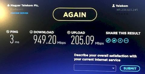

 11-13Jobban járok-e ha a wan (PPPOE) az 1-5 ig lan pedig egy másikban van vagy nincs jelentősége ?
 Feltételezve, hogy a szolgáltatónál mindig rendelkezésre áll az 1 Gbit/sec lefelé irányban .

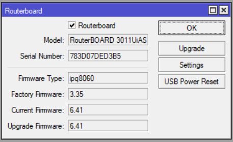

			  mcll senior tag Felraktam, felfrissült (legalábbis a csomaglistában, meg rebootolt is, stb.).
 Viszont a Routerboard menüben azt írja hogy a current a 3.41 és az upgrade fw pedig 6.41. Rányomok az "Upgrade" gombra, akkor rákérdez hogy tényleg upgradelni akarom. Mondom neki igen de nem történik semmi...
 Amúgy nekem nem bridge volt, hanem master volt az ether2, és a 3,4,5 erre volt irányítva. Most azt látom hogy Bridge-t csinált a 2,3,4,5 között) Remélem minden működni fog továbbra is...

							üzenetére- nekem 3011-es van idehaza, T-s gigas optikan, nincs pppoe, ONT(hgw) nat-ol, pluszban a 3011-es is natol, nem tudtam megizzasztani, kiterhelni gigan csak halozati tesztelokkel tudtam erdemben linux isokat letolve max. 400Mbps-ig tudtam elmenni, CPU sosem ment 10% fölé.
 - kijelentheto, hogy a 3011-es-ben elegge nagy tartalekok vannak, szvsz. egy jovotallo beruhazasnak tartom.
