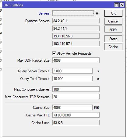

Állíts be statikusan is DNS szervert, ha jól tévedek az lesz az elsődleges. amúgy a mikrotik cach-eli a DNS kéréseket, tehát ha a DHCP-networks fülön megadod a router LAN IP címét is, mint DNS szerver , akkor valószínűleg az lesz a leggyorsabb.

Egyszerűbb kézzel beállítani. Mondjuk én inkább a Google DNS-ét használnám, mint szolgáltatóit (sose tudhatod merre vannak, van olyan szolgáltató, aminek pl. nem Mo-n van).

Hogy tudom megmondani a miki nek, hogy milyen sorrendben használja a dns- eket, mivel 2 szolgáltatóhoz van felkapcsolódva.
És most épp a telekomos dns ek vannak felül.Tulajdnonképpen az a célom, hogy a digi dns - e legyen felül, a gyorsabb kapcsolat miatt gondolom gyorsabban érni el.

A gond az a mobilnetet hamar leeszik az userek. Jó persze ilyenkor végigmegyek hogy ne facsézzanak meg jutubozzanak de ezt szeretném tiltani kézzel ha gáz van. Nem csak a lefogyás miatt hanem a mobilnet sebessége miatt is valahogy takarékoskodni kellene.
Youtube-ot szeretném meg Facebookot egyenlőre.DNS-be beírva nem játszik a dolog, azonnali tiltás kell és engedélyezés ha megjavul a fő net.
Szimplán az IP címeket tiltani macerás, illetve olyat is letilthat ami meg kellene. Meg szerintem ezer féle ip-jük van ezeknek. -

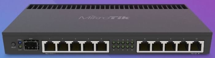

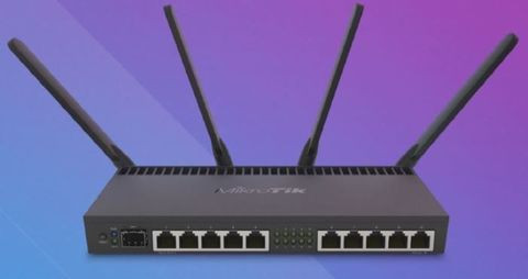

Cirbolya_sen
Új szériát mutatott be a MikroTik a napokban a 4011-es számozással, egyfajta átmenet a 2011-es és 1100-as sorozat routerei között. A külsőt leginkább a 2011-es családból jól ismert asztali kivitelhez igazították, azonban kiegészítő rack fülekkel 19" rack szekrényekbe is rögzíthető (része a csomagnak), valamint szintén a 2011-es családból köszön vissza hogy wifis változat is készült. Hardver oldalról közelítve sem kell csalódnunk, az 1100-as sorozatban már bizonyított négymagos CortexA5 chiphez 1Gb RAM társul, előbbi természetesen a hardveres IPSec gyorsítást is támogatja. És ha mindez nem lenne elég, az előlapon kategóriájában talán elsőként 1db SFP+ modul foglalatot is kapunk, amivel biztosíthatjuk a kellő sávszélességű uplinket max. 10 gigabitig.
RB4011iGS+RMRB4011iGS+5HacQ2HnD-IN
A wifis modell természetesen 2,4 és 5ghz sávokban is egyidejűleg használható, utóbbi esetében akár 1730 Mbps átvitelt is elérhetünk! -
