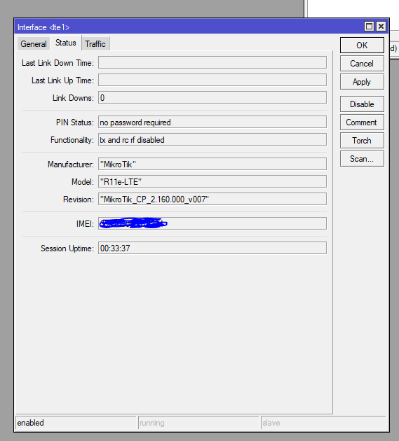

megvan... APN profilt nem írtam át

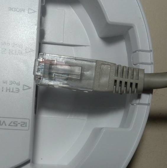

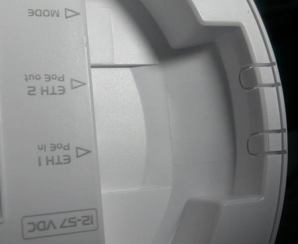

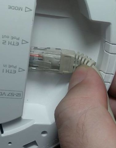

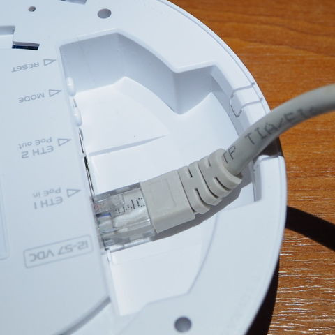

Nem segit a kitores, mert azzal van a gond, hogy egy tanyer az alakja, egy minimalis helyen lapos a csatlakozo utan, utana van egy 5 mm-es resz, ami mar ivben van, aztan egy masfel centis, ami meg inkabb ivben. Es ez a ket iv belog annyit, hogy nem tud egyenes lenni a dugo igy nem lehet bedugni azt.
Ha hajt az ember egy derekszoget a kabelen, akkor lehet nagyjabol egyszeruen bedugni (itt is lathato, hogy a konnyites nem oszt, nem szoroz, nem ott van a gond):

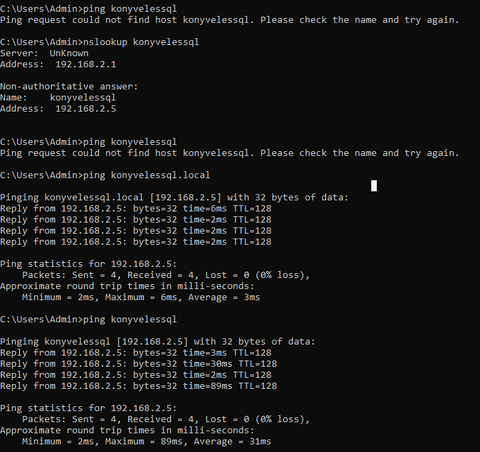

Valahogy nem bírok ezzel a DNS-el.
RB3011 dhcp és dns-t csinál (dns allow req bepipálva, 53-as port tiltva wan-ról, kintre 8.8.8.8 dns megy)Tünet:
a programok nem találják név alapján az egyik szervert.
nslookup feloldja névvel
nem pingelhető
pingelem a local-os nevét ami ugyan úgy fel van véve mikrotikba hátha
pingelhető utána mindkét névvel és a programok is indulnakMi a bré van?
miért kell pingelni egy címet hogy feloldása kerüljön?Mikibe felvettem static dns-be a .local-os és sima nevet is minden szerverhez és eszközhöz ahol fontos a névfeloldás.
Természetesen ha a gépbe host fileba rögzítem a nevéhez tartozó ip-t akkor a programok hibátlanul működnek. Most ezt tettem de szeretném ha ez működne.
Nincs tartomány, a mikibe sincs kitöltve domain.
Ez a konkrét gép statikus ip-vel van belőve a miki van átjárónak és dns-nek. Win7 és Win10 is csinálja
Mikrotik tools pingje felold hibátlanul mindent, de valami nem stimmel a windowsos gépekkel.
Vagy a windowsos ping nem ugyan úgy oldja fel a nevet mint az nslookup? -

MasterDeeJay #4808 üzenetére
Na jólvan rájöttem magamtól.
Szóval a mikrotik dns szervere nem regisztrálja be a belső hálón lévő gépek neveit a dns-be. Ez a normális működése. Nem nagy érvágás mert amihez névvel nyúlok az eleve fixip-s belső hálón szóval kézzel kitöltöttem azt a tízenpár nevet dns static-ba. (pl user gép ahol megosztott a nyomtató, szerverek stb.)
Aztán úgy is át akarok állni mindenben ip címekre, valahogy abban jobban bízok mint a nevekben. -
Nem használtam nagyon a mikrotik féle dns-t és ezért nem is tudom normálisan beállítani.
Tehát a tünet: allow remote beikszelve, elsőnek és másodlagosnak google dns beírva dhcp dns szervernél a router ip megadva. 53-as port udp tcp wan-on tiltva.
A gépek szépen megtalálnak mindent ami a neten van. nslookup visszaadja a külső címeket de a helyieket nem. staticba felveszem úgy jó. Hogyan regisztálhatnák be magukat a gépek a dns táblába? Fele statikus fele dinamikus. -
