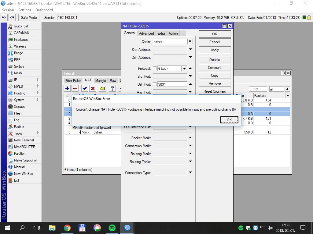

Adamo_sx
lazee15 #4615 üzenetére
A dstnat a prerouting chain-ban van (lásd packet-flow), ahol értelemszerűen nem lehet a kimenő interfészt feltételként használni. Ezt írja ugye az üzenet is. Szóval az out interface-t ne töltsd ki.
Nálam így megy a transmission, ez egyben hairpin is:2 ;;; Transmission WEB
chain=dstnat action=dst-nat to-addresses=192.168.1.101 to-ports=8181 protocol=tcp dst-address=!192.168.1.1 dst-address-type=local dst-port=8181 log=no log-prefix=""
3 chain=srcnat action=masquerade protocol=tcp src-address=192.168.1.0/24 dst-address=192.168.1.101 out-interface=bridge-local dst-port=8181 log=no log-prefix="" -

Szia !
IP->Firewall->NAT
Chain: dstnat
Protocol: tcp vagy udp ezt te tudod
Port 9091
In interface: WAN interface
Out interface: LAN interface
Action fül alatt:
Action: dst-nat
To Address a raspberry címe
To Ports 9091A General alatt megadhatod a src addresst is ha egy bizonyos fix IP-ről jön majd a kérés.
Remélem tudtam segíteni. Ha esetleg valaki hozzátenne valamit akkor javítson ki. -

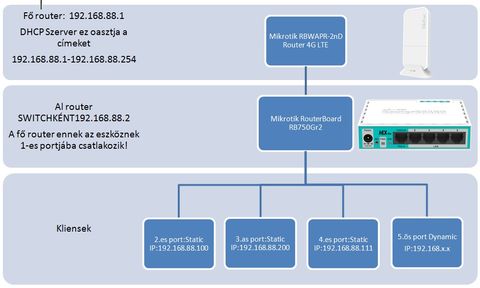

Az alábbi hálózati térkép szerint Szeretnék pár dolgot kérdezni:
A 4-es porton Statikus IP címet osztok ki, ezen a porton egy raspberry amin transmission szerver fut 9091-es porton!
A lényeg hogy milyen port forward szabályt kell létrehoznom hogy kívülről is elérjem.
U.I: A dyndns szolgáltatás belőve a routernek a webkonfigurációs felületét kívülről elérem!
De hiába adom meg hogy ezt is engedje át nem nyílik meg távolról lokális hálózaton működik!
Kérem aki jobban ért hozzá mint én segítsen próbálkoztam ezzel a hairpin nat-al is de nem nagyon akar összejönni! -
