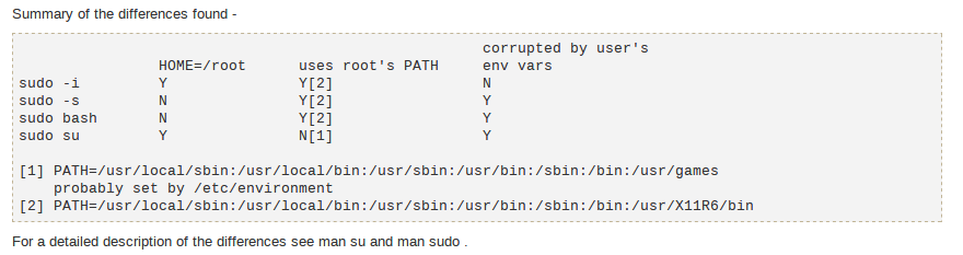

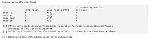

Amit fatpingvin is leírt, hogy teljes elérési úttal írd be a parancsot :
/usr/sbin/shutdown -h now
és egy kis adalék hozzá : https://koczka.com/operacios-rendszerek/_static/processzek/processzek.html -
fatpingvin
qwertly
#83505
gondolom az lehet a gond, hogy még mindig a tanarur felhasználó .bashrc-je van beolvasva, ami ugye a $PATH változóban alapesetben nem tartalmazza a /sbin könyvtárat (a shutdown ebben van).
dolgok amikkel ellenőrizheted:
whereis shutdown
echo $PATHilletve abszolút elérési úttal meg fogod tudni hívni: /sbin/shutdown -h now
szerk: Ueda:
a type nem egészen erre van, ha a shutdown nincs $PATH-ben akkor nem fogja megtalálni. a type csak azt írja ki hogy milyen behelyettesítést fog a shell használni helyette. ez pl akkor érdekes ha egy alias van rajta, vagy több helyen is van ugyanolyan néven futtatható állomány.
a type csak akkor ad értelmes infót ha a path-ban ott van a parancs. ha általánosságban érdekel hogy valami hol van arra a whereis való -
Ueda
qwertly
#83505
1. A type paranccsal megnézheted, hogy benne van-e a parancs. Nálam ezt írja ki :
$ type shutdown
shutdown: /usr/bin/shutdown
$ type groupadd
groupadd: /usr/bin/groupadd2. A másik lehetőség a csekkolásra, a man parancs (manual = kézikönyv), man shutdown , man groupadd .
3.
echo $PATH
kiírja az elérési utakat. -
