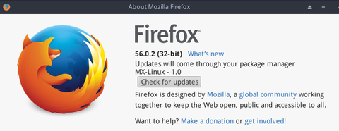

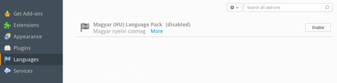

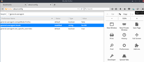

Az MX Package Installer-ből telepítettem.
Package info:
Terminalos ellenőrzés:
root@msi:/home/ggy# apt-cache policy firefox-l10n-xpi-hu
firefox-l10n-xpi-hu:
Telepítve: 56.0.2~mozillabinaries-1mx15+1
Jelölt: 56.0.2~mozillabinaries-1mx15+1
Verziótáblázat:
*** 56.0.2~mozillabinaries-1mx15+1 0
500 http://ftp.cc.uoc.gr/mirrors/linux/mx/mx/repo/ mx15/main i386 Packages
100 /var/lib/dpkg/statusA var/lib/dpkg/status:
Package: firefox-l10n-xpi-hu
Status: install ok installed
Priority: optional
Section: web
Installed-Size: 526
Maintainer: Steven Pusser <stevep@mxlinux.org>
Bugs: mailto: <stevep@mxlinux.org>
Architecture: i386
Source: firefox-l10n-xpi
Version: 56.0.2~mozillabinaries-1mx15+1
Description: Hungarian language packs for Firefox
Hungarian language packs for the Mozilla Firefox Web Browser.
Homepage: http://mozilla.org
Original-Maintainer: Mike Purtell (mmikeinsantarosa) <maintainer@mepiscommunity.org>Eredetileg firefox-l10n-hu csomagot kerestem, de olyan nincs:
root@msi:/home/ggy# apt-get install firefox-l10n-hu
Csomaglisták olvasása... Kész
Függőségi fa építése
Állapotinformációk olvasása... Kész
E: Ez a csomag nem található: firefox-l10n-huPersze a Firefoxba is belenyultak:
Fentiekből úgy gondolom, hogy a megfelelő nyelvi fájl van telepítve, de az engedélyezést azt nem vágom.
