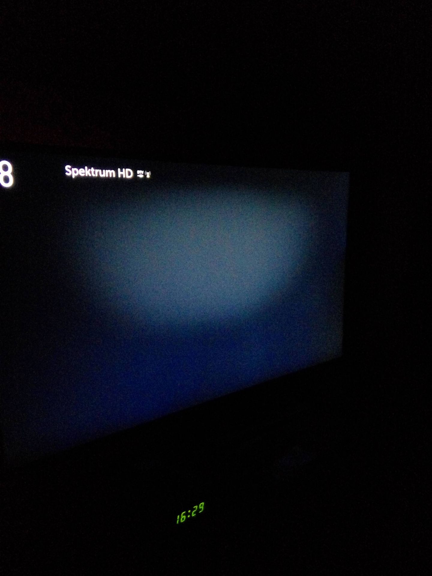

Más: Mint írtam, bekapcsolás után és sötét háttérnél és a csatornaváltások között van egy durva fehér folt.
Működés közben nem látom. Kérdeztem pár embert, senkinek nem ilyen durva és nem középen van.
LG-nek írtam, akik először azt mondták, hogy mivel ez edge led-es tv, a technológia sajátossága hogy középen világítják meg a kijelzőt! Vegyem le a háttérfényt, a fényerőt növeljem meg így javítható a dolog. Meg nézzem meg a tesztképet, ha azon nem látszik, akkor jó a tv. A tesztkép világos, persze hogy jó. Az edge led-nél pont hogy a keret szélénél történik a kijelző megvilágítása ha jól tudom. Ez a folt nem a szélén van.
Írtam megint nekik, most azt írták, hogy ha kell küldenek ki valakit megnézni. Szerintetek érdemes? Mit lehetne ezzel kezdeni? Befolyásolja ez a jelenség valamiben is a készülék élettartamát vagy ha el bírom viselni, akkor inkább hagyjam? Azt se akarom, hogy pár hétre elvigyék, aztán ugyanígy kapjam vissza. (Nem tudom mi a folyamat, szerencsére sose volt ilyen gondom)
A mellékelt kép élőben jobb kicsivel mint a fotón. -
